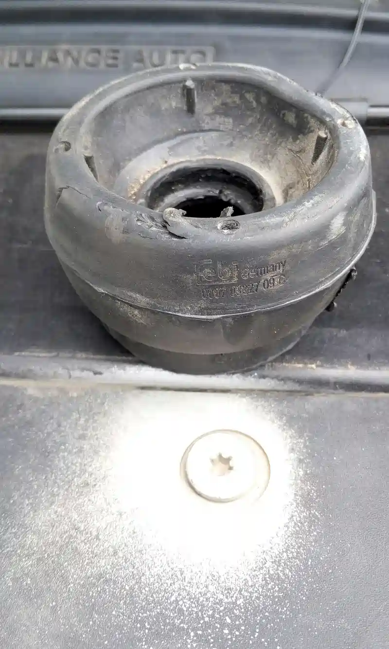

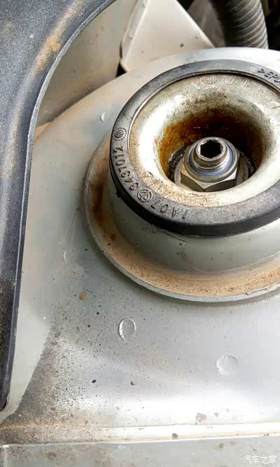

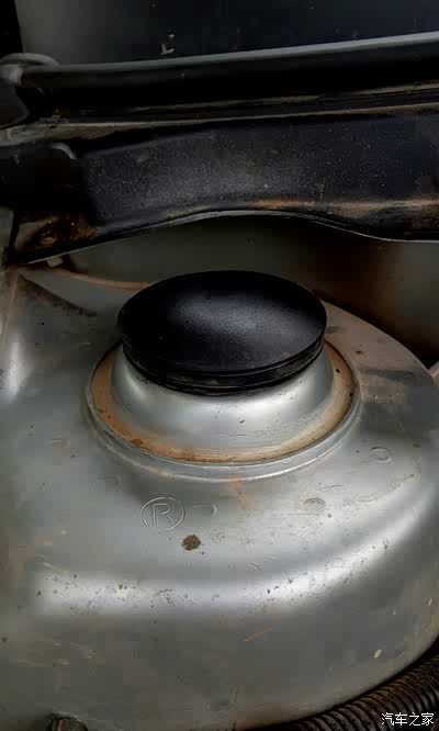

最近换掉了前减震,原因就不提了,买了对萨克斯减震,顺便在买家那里买了对号称德国进口的菲比顶胶,没用得一个星期就压扁了!先看换下来的!![]()
等下再观察原厂的有什么不同

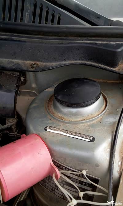

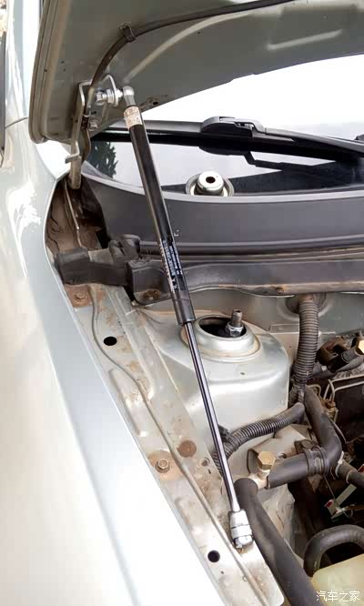

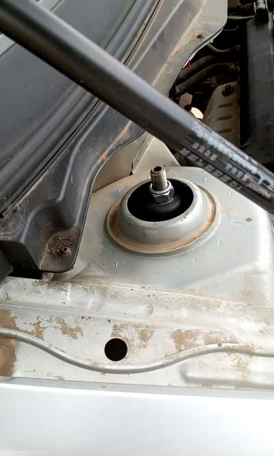

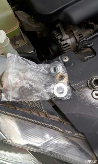

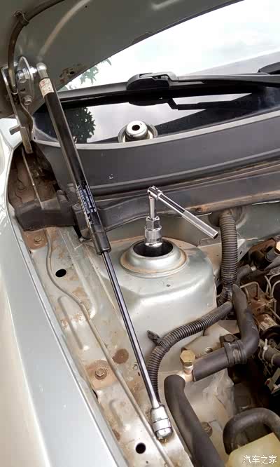

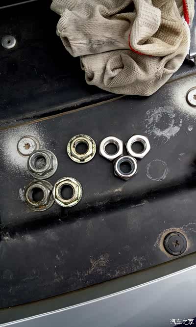

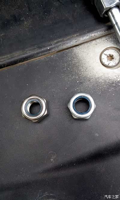

第二个替代螺母!这个要注意,真的不是M14螺母就行的,螺纹不对,一个是我网上买的,一个是减震上原装配有的,最好用那个不然等下拧不进去!先把上盖去掉,用专用工具下了两个螺母,第一个是自锁螺母,第二个就是一般螺母了,这两个螺母每次拆装必须更换!特别是第一个自锁螺母!![]()

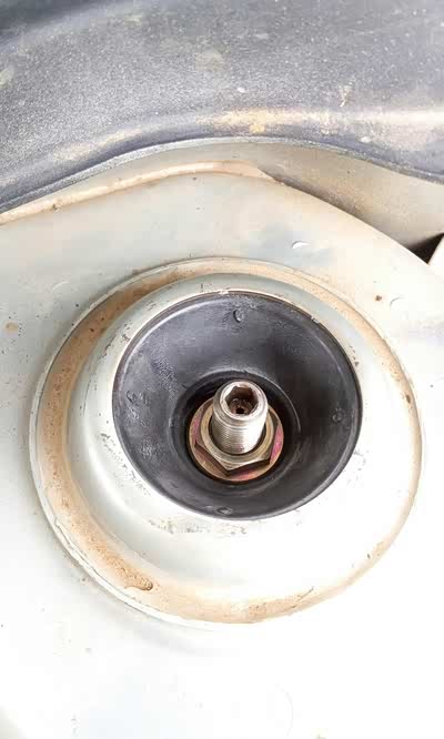

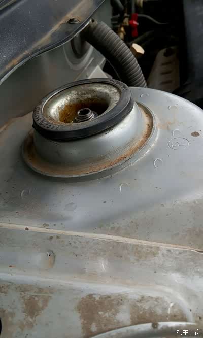

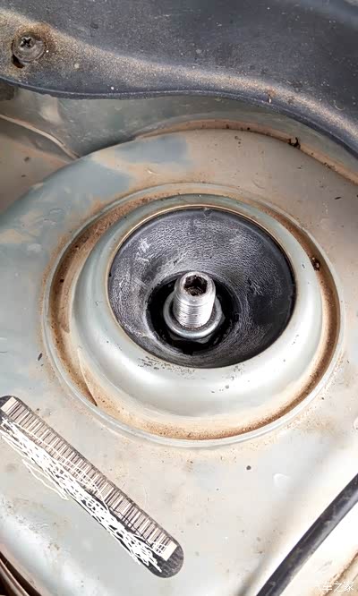

然后用替代螺母代替第二个螺母,拧到底,这个时候,顶胶可以穿过替代螺母拿出来,怎么拿下来,这一步我开始犯了错误,只要认真看绝对可以轻松拿取下来。![]()

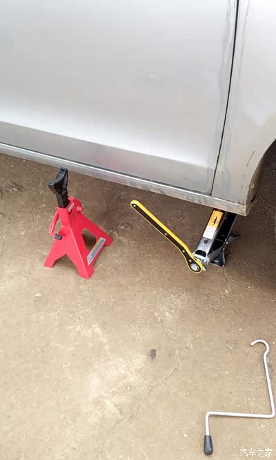

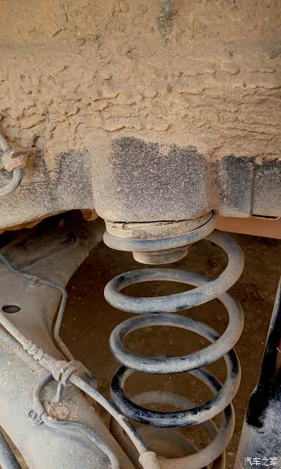

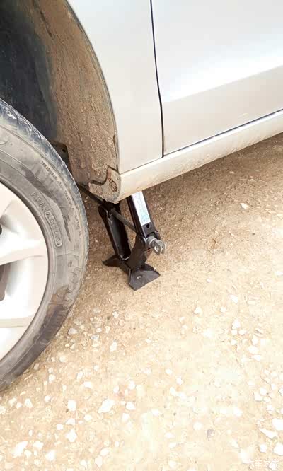

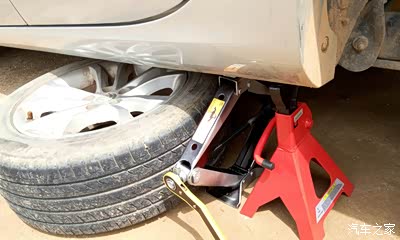

注意用两个千斤顶,原车的只能顶不取的那边,取顶胶那边推荐用立人牌的,再加安全架,DIY不是玩命。原车的顶起大约15cm,取顶胶这边就是顶啊顶啊,顶起来到合适为止!![]()
轮胎离地一定距离后从下面摇减震到合适位置就能从轮毂下往上拿下顶胶,如果还取不下来就继续顶起来,记得另外一边也一起升起来。看那颗替代螺母是压住平面轴承的,想换平面轴承就在这里换,但是要降下来用车身压弹簧!很多失败取不下右边的都是因为么有把左边也一起顶起来,记得两边都要顶,只不过换的那边顶得高些。![]()

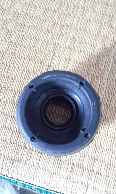

看看原厂有什么区别![]()
看到压出蜡了吧,正厂工艺才有,副厂等等都是没有的,如果换的顶胶压上去不出白,可以拆下来了,不是正品!![]()
换下来的旧螺母,淘汰了,最好不用了!替代螺母收好

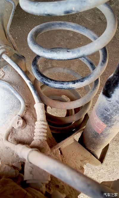

。拆后轮加减震胶防烂路减震到底。![]()
上面的车身与弹簧接触的地方有橡胶垫,弹簧下托盘没有,奥迪有,帕萨特也有。530没有

等下再观察原厂的有什么不同

看看原厂有什么区别
