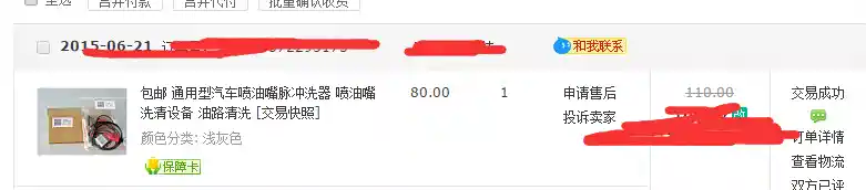

这个可以不用买 我是担心喷油嘴的卖家没把喷油嘴清洗干净,所以买的这个,事实证明对清洗有作用,产品设计的也好,其实就是脉冲 可以自己设置开关代替,这个价格小贵。。。。。但一时也用不上。
