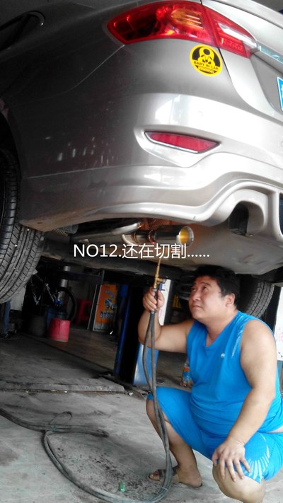

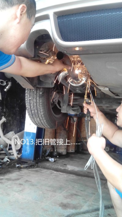

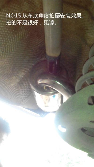

一直以来都想把小5的PP改的好看点,当时制定的行动步骤是:
第一步:加后包围。

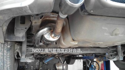

第二步:改排气,提升鼓的高度。

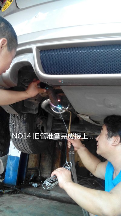

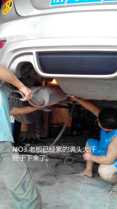

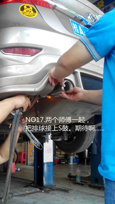

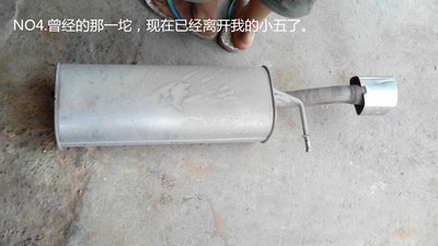

第一步在今年初就已经完成,这第二步一直拖到今天,好吧,下定决心了,去改吧。我的改排气管的原则:
1)不要动前段和中段,因为动那部分的话在年检时容易出问题。

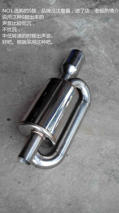

2)不要直排管,因为直排管太吵了,扰民。
3)就要S鼓,因为S鼓的声音比较低沉,只在中低速有点声音。

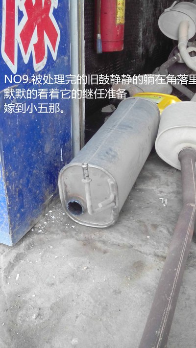

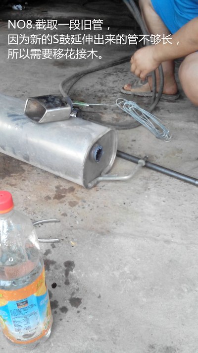

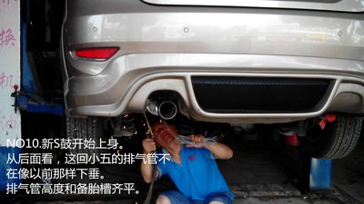

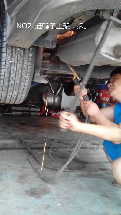

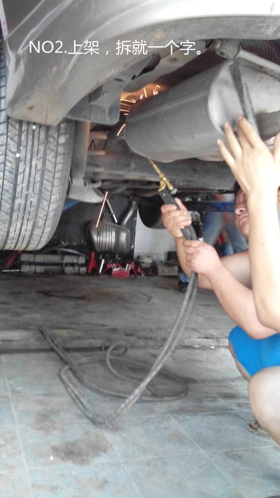

定好原则后,想汽配城出发,开始行动。好了,废话不多说了,看图说话吧。

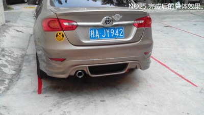

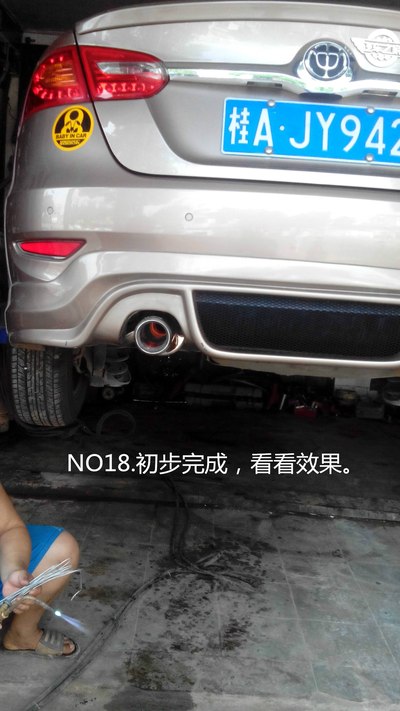

说说效果吧。

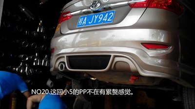

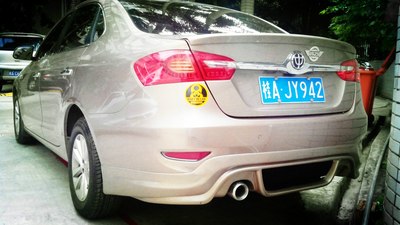

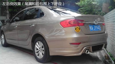

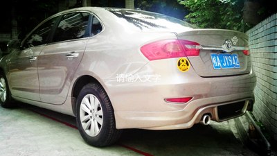

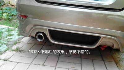

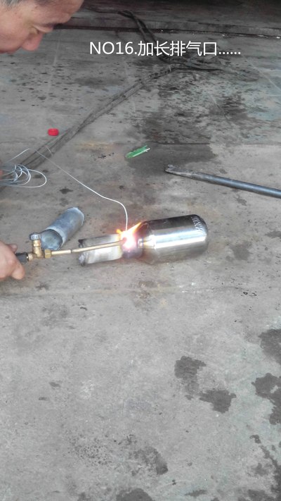

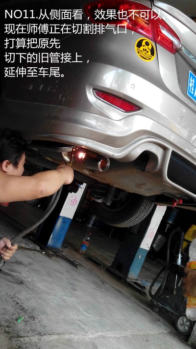

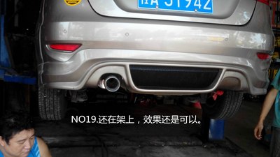

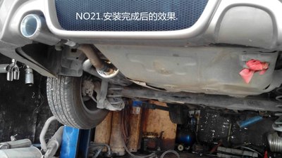

外观:尾部协调好多,特别是以前排气那边下垂的鼓不在看见,舒服很多。【遗憾:因为小5的尾部保险杠位置太小,不适合改成双出,只好单出。】
声音:启动、等红灯起步的时候,低沉排气声音很舒服,声音很低沉,不扰民。哈哈,这是关键,咱是五好市民。
动力:感觉动力有点点提升,这我说不准,可能是我自我感觉良好,看管们不要喷我。我感觉起步时,给点油小五往前串的劲比以前足点,改装师傅告诉我的。......
【PS:2014年国庆期间,去了一趟德天跨国瀑布,在高速上切身体验了换了排气的感觉。高速的时候声音的确很大,这个和我之前报告的情况有点出入了。希望我这个补充报告对准备要改装的有帮助。】
