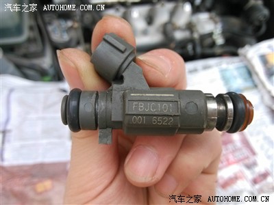

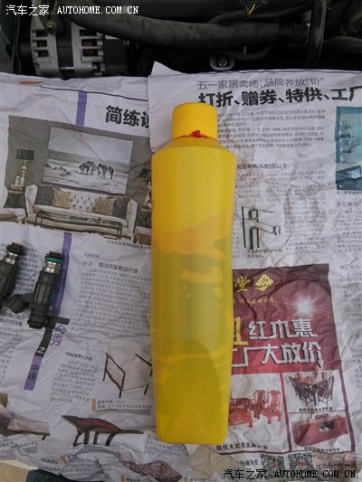

把十八孔喷油嘴两头摸黄油不要太多.放到一个干净的地方

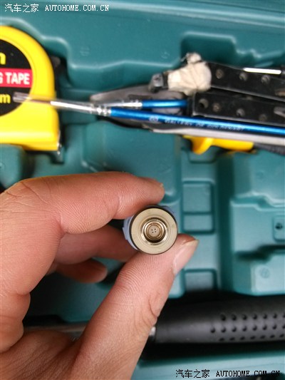

十八孔喷油嘴

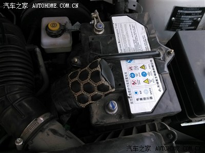

我采取断电的方式安装.我认为这样会安全
先把电瓶电源断电为了保险我给它装了一个套

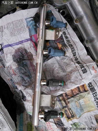

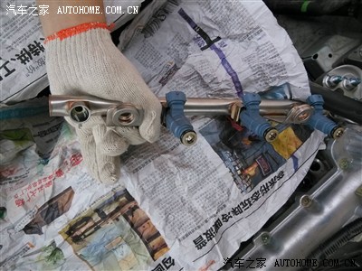

双手轻轻往上提金属油管两侧(有的可能会费点劲)拆下后效果图(我没有拆胶皮油管)

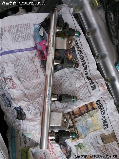

把下图的喷油嘴卡子拆掉往两侧掰在一推就行(注意不要弄丢)然后用手旋转往外拔喷油嘴,不要碰到喷油孔。(第一个拆下来的时候会有油喷出来,不要慌正常现象,油量不多。)(拆之前用手摸摸金属油管烫不烫手.太烫就待会再弄)
          第一个拆下来了看到里面的油了

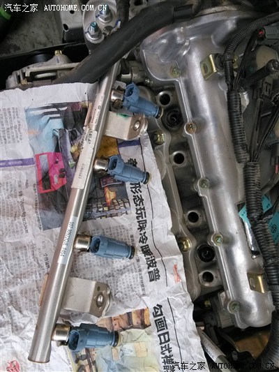

把18孔的装上看图记得把卡子卡上
第二个..
换完了大功告成(检查一遍是不是所有卡子都到位,很容易出现不到位的)
原位安装好(注意塑料接线卡子不容易到位,要用点力气)
原车4孔喷油嘴(一直喝95的,很干净)

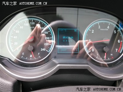

换后第三天清洗了喷油嘴,(其实安装之前就应该清洗)清洗之后的感觉完全不一样了,最明显的就是声音,3000转坐在里面基本听不到发动机声音,感觉特别爽,(我提新车的时候都没有这么安静)急加速发动机没有发出高昂的声音,动力比刚换之前有提升     40迈-80迈瞬时油耗在3-5之间。
