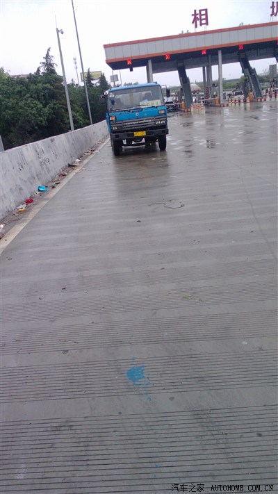

我先下了高速,后来这货也下来,罪魁祸首就是从这货上掉下来的,而且我还不是第一辆中招的,在我前面已经有好几辆车中招了,我问司机,为什么不把处理掉,那丫的和我来一句,车速那么快我不要命了,当时听了就火了,你的命是命,别人的命就不是命了,哪怕是报警让清障车处理一下也好啊,那丫的,我现在想想都气,好在没有出现大事故,听那司机说,在我之前已经有不下十辆车中招了。后来我去把那链接轴给搬过来了。
就是这玩意儿,上面那货的传动轴链接件。

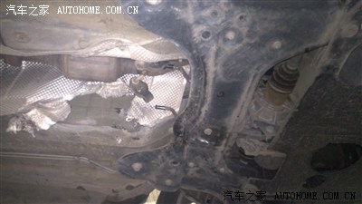

这是到了4s店升起来后拍的,元宝梁受损----换;
三元催化,变形,前支架脱离----换;
排气管----换;
排气管前段防火板,撕毁----换;这里拐角的防锈漆被檫掉----重新做漆;
排气管后防火板----换;
排气管后托架----换;
排气管前后传感器,损毁----换;
机舱里的传感器线已经被扯掉了,整个线束----换;
