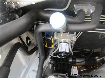

这张照片是昨天发的,问各位童鞋发现什么问题没,也没人解答,还是俺来给你们说说吧,看到没?车子发动着,好一会了,那些故障灯一直在亮着,而且方向很重,电子助力根本就没起到作用,是什么原因呢?4S的检修人员换了4个也没搞定,而且还把他们专门检测行车电脑的哪个手里拿的检测电脑弄死机了,我当时后背发凉啊,还在想是不是自己买的车中了超级大奖了,钱已经交过了发票都打出来了,要是真有什么毛病我该怎么办?心里哇凉哇凉的,天色已经渐黑了,我的心情也黑了!1个小时后我的救星来了,他也是4S的检修人员,他先看了看车内的保险盒,没问题。再看发动机舱里的保险盒一样没问题,他站了一会然后又看看了看下张图片里的地方,然后使劲按了按,一下子所有的故障灯灭了,方向也变得很轻了,我的心情真叫那个什么来着~~~
看到黄色的那个地方了吗?就是那个东西,那是行车电脑的插头,罪魁祸首就是他没插紧,没插到位,所以行车电脑光是在自检,而且好多的故障灯都亮着!
看仔细点吧,童鞋们,要是你们也碰到此类的问题,可以检查一下这里!
那个东西在发动机舱的位置!!好了这个问题到此结束了,继续看其他的片片了

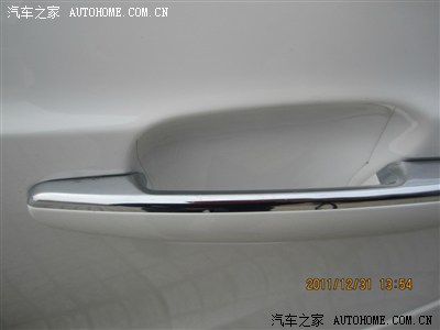

这就是所谓的犀牛皮门腕,搞得很差劲吧!
个人觉得很不满意!
