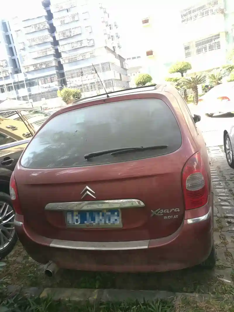

一次偶然的机会,让我和小毕结了缘,虽然车子年纪大了,05年的一手车,才跑10万多点,但总体来说还是不错的,原车原漆,有部分老化,只因开车之人是一老哥的老婆大人,女人嘛,总归是要差点的,开不动就扔小区放着,本人也是因为经济问题,原本是要找本田的,大家都知道,二田省心嘛,但一直没合适的,合适的也超出我预算了,所以一直没下手,也刚好在论坛碰上这车的主人,也是论坛的老哥,认识也挺久了,聊的少,也是懂车之人,后说约起了看车,验车,反正价格在本地也算公道吧,要整备的东西还稍多,但都在预算内,所以就下手了,下面以文字方式解读吧,希望兄弟们指点,车倒开过不少车了,男人嘛,啥都想尝试来玩玩,看图说话
第一次看车,吃灰中的小毕,好像就在说,主人,你快来救我出去,当时感觉就一般,怕没保养好,但我也比较另类,款式我倒喜欢
