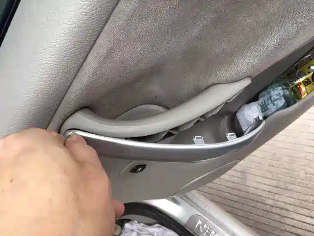

右后车门渗水~修理工换锁体后就出现渗水,再次找修理工他说于此无关,在本坛友提示下决定自己解决,现在发拆内饰板及堵漏过程
首先将拉手用尖锐工具沿缝隙撬开会看见两颗T30落定,拆除拉手完成
