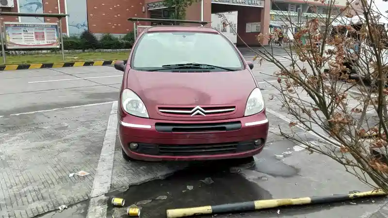

之前我在论坛里发过求购帖,也有热心坛友给了我不少帮助,先后谈过几辆车但都缘分不到,总之谢谢大家。最后我在58同城上发现一辆武汉手动全景天窗挺实在,和卖家聊了几句后果断下定,搭火车到武汉去提车。
提车细节按下不表,总之先检查外观确认无大事故,再听发动机声音并试乘,确认主要部件工作状态正常后我就同意过户了,先过户后交钱再过户保险,整个过程一上午就全弄完了。然后去找武汉熊工检修。
这台车的车况真的还算不错,虽然外观有瑕疵,但是对于一台05年的车来说能保持成这样我还是比较满意的。
升起来后发现右前万向节胶套漏了,需要更换。这货折腾了我们一个小时才弄好,现场惨不忍睹。
