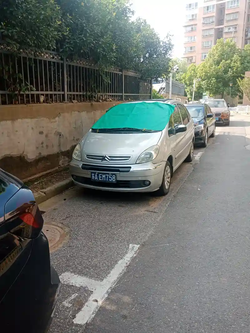

        我的毕加索一直停在室外,年限长了机盖密封条开始老化,下雨天会漏雨进机舱,掀开机盖发现发动机盖子上积了好多水,满了以后会从螺丝孔里进入火花塞,造成绝缘下降,点火高压不足而启动困难,严重时会使点火线圈烧坏。我有一次就是因为漏水难以启动,启了十几次都没成功,最后检查火花塞才发现是进水的原因,所以一定要解决这个缺陷。常规的办法就是更换密封条,问了一下修理店要花费100多。自己尝试了几个办法都不满意,后来想到一个办法比较合适。
日晒雨淋,都停在这里。
机盖缝隙不严密了,雨水从这里渗入。
