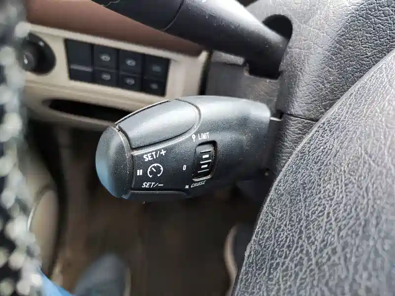

先说说加装巡航手柄,标志雪铁龙全系车都能加装巡航手柄,包括老爱丽舍、C2、206.
通常方向盘开关上都预留了装配接口,自己去买个手柄装上,找个法系专修店用电脑开通就行了。我觉得跑高速超爽,可以解放右脚,电脑控制油门超级省油。个人觉得这个改装非常值。

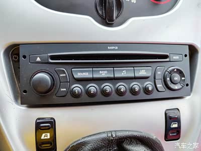

另一个比较实用的就是RD45收音机了和音乐手柄了,我装的RD45是标志3008的收音机全套,可以实现好多新的功能。
第一个非常赞的功能是蓝牙,蓝牙连接手机,接打电话、听手机音乐、听手机导航;
第二个是可以用U盘听MP3、也增加了AUX-IN功能;
第三个是增加发动机转速,以前一直想加装转速表,没有想到加装RD45还有这功能;很意外;

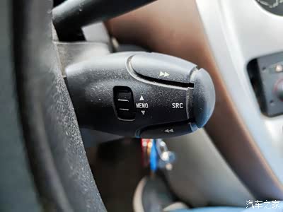

第四是,配合音乐手柄,手柄就可以直接控制收音机了。调音量、收音机换台、MP3选歌、接打电话,都可以用手柄操作;开车过程中,手不离方向盘,就能控制收音机了。

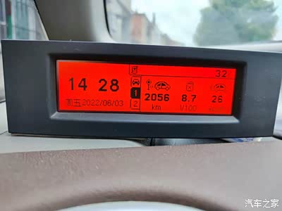

最后,在RD45的小屏上能显示旅程电脑的信息,比以前方便了太多。

加装的巡航手柄,四档,车速40km/h以上就能用了。
与RD45配套的音乐控制手柄
3008的RD45主机,与原车匹配的不那么好,觉得能用,没有异响就行了。

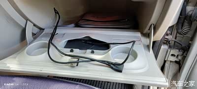

放在手套箱内的USB接口和AUX接口

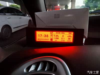

与RD45适配的C+屏,比较意外可以显示发动机转数,实现了多年以来梦寐以求的功能

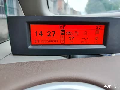

C+屏旅程电脑信息
C+屏,旅程电脑信息

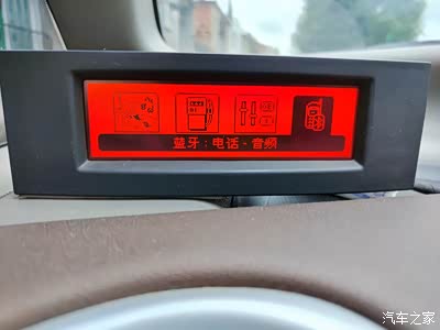

C+屏,蓝牙连接手机设置

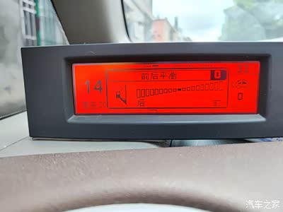

C+屏,喇叭前后平衡设置,左右平衡、高低音都可以设置

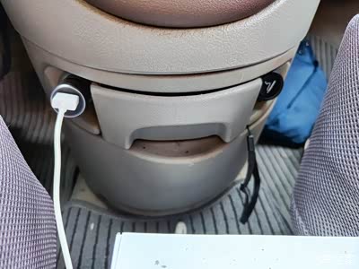

自己加装的副驾驶点烟器

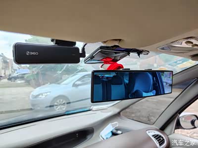

加装的行车记录仪、倒车雷达、大蓝晶

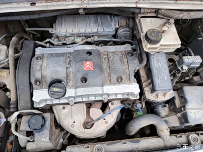

为了解决气门室盖渗油问题,换了铝合金的气门室盖
