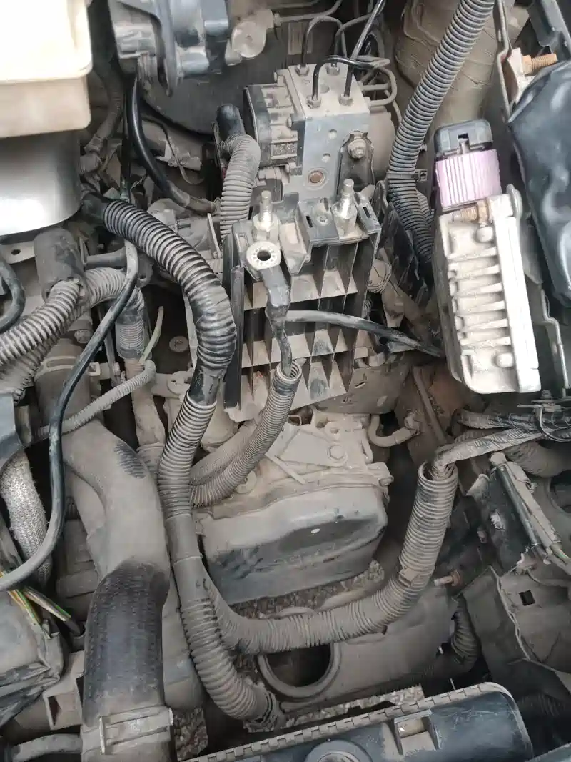

将空气滤芯总成拆掉,断开电瓶正极线。
拆掉正极接线柱架子,有两颗螺丝。
打开变速箱加油口螺丝,再将车头顶起来,到车底打开放油口螺丝,放油。8mm四方螺丝。

打开变速箱前侧盖板,四颗螺丝。
下到车底检查一下调节阀螺丝位置标记,记住原来的位置。
用t45六星扳手插入调节阀螺丝,顺时针旋转半圈,或3/4圈,记住现在的位置。切记,不可调的过多,最多1圈。
清理一下前侧盖板上油泥,洗净,原样装复。

检查一下油压探头,发现引线老化露出铜丝,拆下探头处理一下。
剪掉引线,重新焊接新线,装复。
旋入塑料油尺,旋紧放油螺丝,加入新油,我加了2.8升。其他附件一一原样装复,启动发动机试车。
上高速跑了20多公里,并无锁档发生,且换挡平顺,貌似问题解决,待日后长距离试车再看。
也有人说更换电磁阀解决锁档,根据上面的公式,电磁阀弹簧疲劳的话也是可以的,只要解决压力低问题都能解决,我这种方法只能临时的解决,毕竟成本低,仅供参考。
