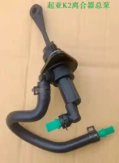

一、离合器总泵:起亚K2离合器总泵原装的杆是塑料的,离合泵的活塞是铝合金的,常期使用或过于频繁使用会出现磨损和老化的现象,比如活塞磨损后踩下离合泵没反应,也有可能活塞杆磨损后出现杂质造成堵塞从而踩不动,也会造成活塞杆断裂,在下的K2在前年春节返乡时遇到过堵车的情况,超过三个小时走走停停,不停的踩离合换档,过了二个月后就出现踩离合分离不彻底,换档困难的情况。后更换离合器总泵后问题解决,还好当时在高速上堵车的时候没坏,否则麻烦就大了。

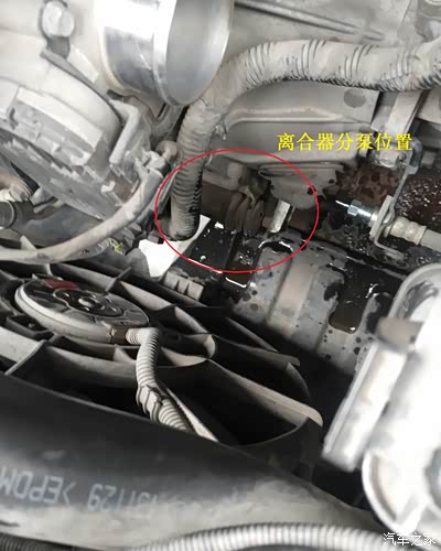

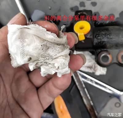

二、离合器分泵:起亚K2离合器分泵的活塞应该也是铝合金的,拆出来看起来像,但没检测,长其磨损后会出现杂质,估计杂质会造成堵塞从而造成离合器踩不下去。冷车正常,热车踩不动,夏天很热的时候开车半个小时左右会出现这种情况,如果熄火后打开机盖过几分钟会恢复正常。如果天热时不开空调也不容易出现故障,有人说是是离合器分泵橡胶皮碗老化热胀冷缩,我觉得应该是杂质和活塞共同作用的结果,温度高时会出现堵塞油路的现象。

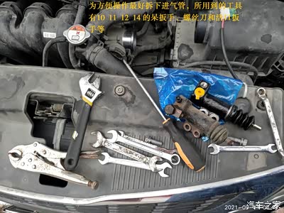

更换离合器总泵和分泵都非常简单,总泵就两个螺丝固定,油管是卡子固定,拆下来换上去就行了。分泵在车前电子扇对面,两个螺丝和一个油管,拆下换上新的就行了,需要注意的是换的时候会流出刹车油,所以要找容器接住油,要不然流到车内不好清理。更换完成后要添加刹车油。离合器分泵安装的时候要把活塞按到最里面再装油管,以便减少油泵里的空气,油管装好后要打开放气阀排空空所,最好多踩几次离合,直到有油流出来再拧紧放气阀。
