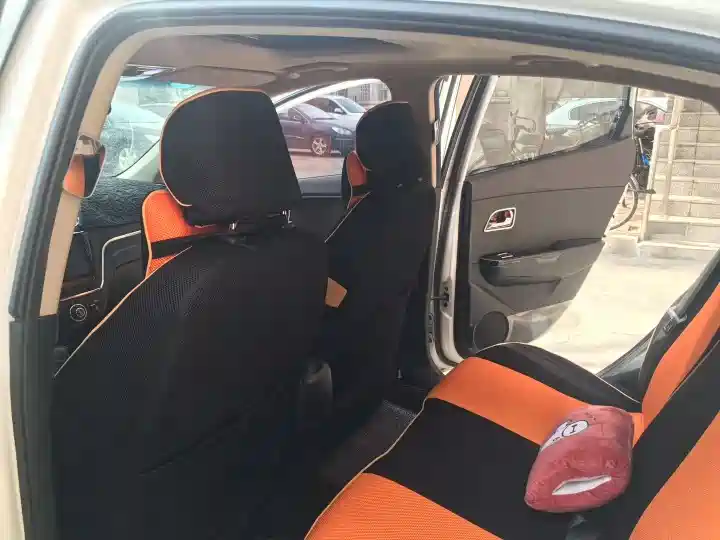

改造之前照片

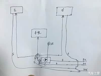

导航不支持视频输出,但支持音视频输入,方案设定为独立安卓播放器,输出至导航和两个头枕,先画个草图。

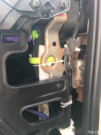

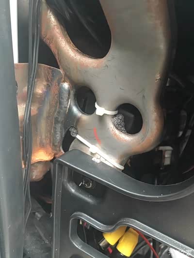

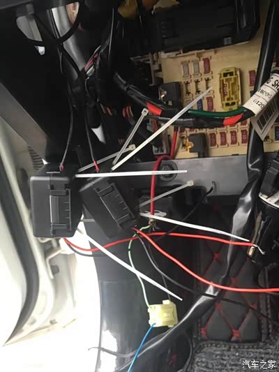

把两个头枕的线路连接好
然后固定,去尾

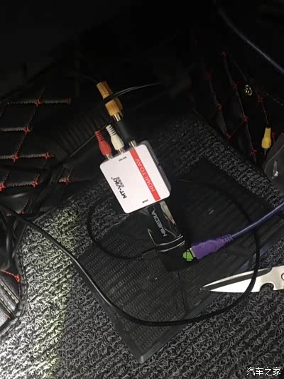

播放器为闲置已久的安卓播放盒,输出为HDMI,转换为音视频,音频接入导航,视频分为三路
连接好之后,固定。将USB延长线放置到副驾驶储物盒用于连接优盘,方便更新存储内容

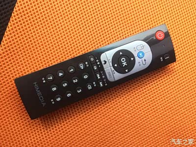

播放器的遥控器

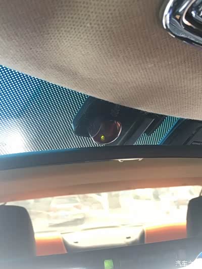

播放器的红外遥控接收器,放在中间后视镜顶端,底部是导航的GPS天线模块

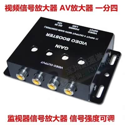

支持视频一分四的盒子

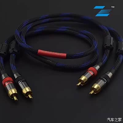

选用好一点的线材

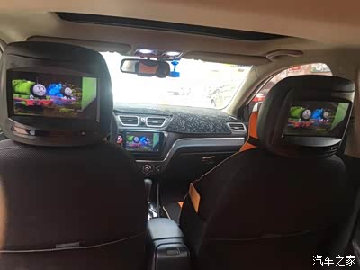

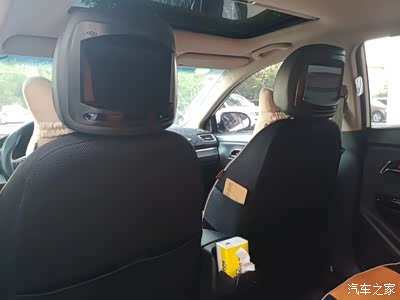

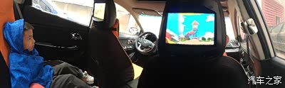

三屏联动效果,中间大屏可独立使用导航功能,与后排影音不冲突
测试一下
整体效果还算满意

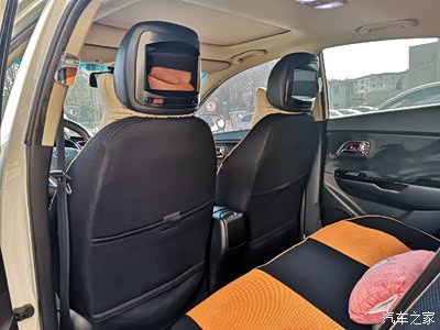

关机状态,显得高大上吧

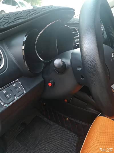

那么,问题又来了,在驾驶位没法控制后排屏幕的开启和关闭。头枕显示器卖家说主驾没法实现。
那就自己整!!

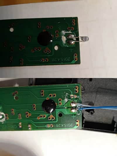

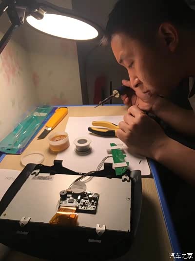

把头枕显示器遥控器拆开进行布线
将遥控器发射端分为两个,安装到每个头枕显示器里,固定在头枕显示器红外接收端旁边

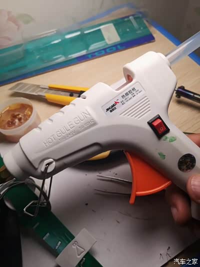

用这个就可以固定啦,热熔枪
从网店买一个按钮开关,将头枕显示器遥控器的电源按钮接出来,连接到按钮开关,把按钮开关固定在主驾方向盘左侧,从而实现在驾驶位一键开启或关闭两个头枕显示器

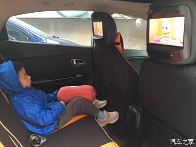

放动画片,放音乐MV,看电影,效果都挺好
