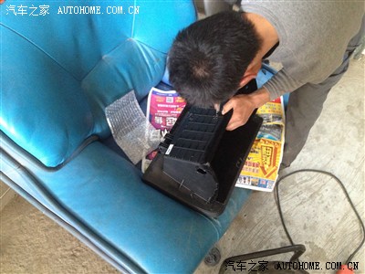

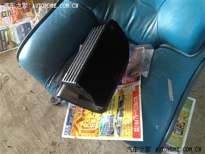

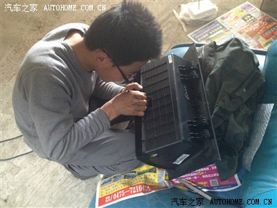

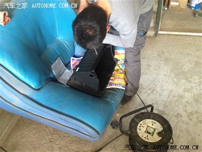

首先把手套箱卸下来,挺简单的,会换空调滤芯就知道怎么把两边的旋钮拧下来了!下面的卡位也挺好弄的!

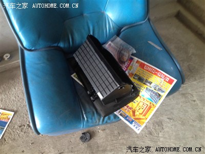

这是内部,之前贴的减噪的贴纸!

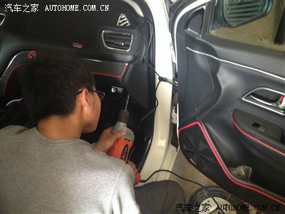

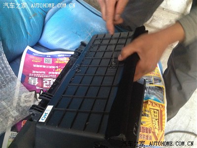

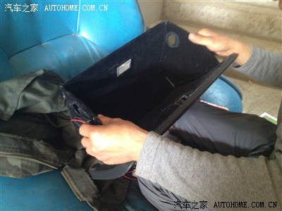

因为没有灯位,所以需要打孔,找好位置,量好尺寸,开钻!
一边钻一边拿刀割!
好多的塑料屑
就是一顿扣啊,

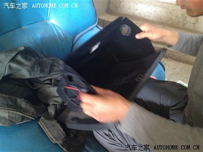

卡上试试,挺不错,这张虚了!

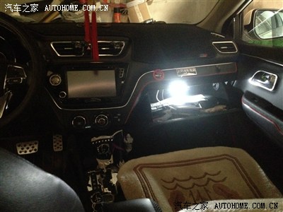

怎么样?还不错吧?既美观又实用!

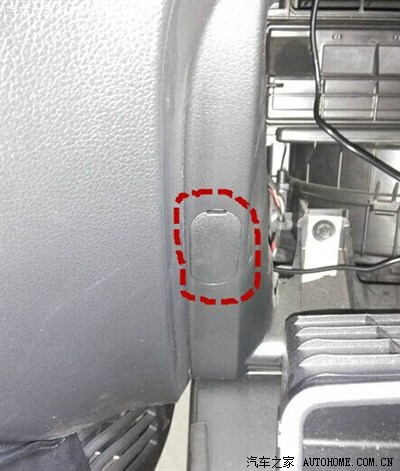

这是在钻开关口了!下面插一下之前提到的那个坑人帖的图!
这里扣开是个螺丝位!根本不是开关预留口!

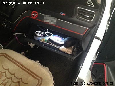

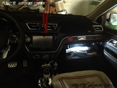

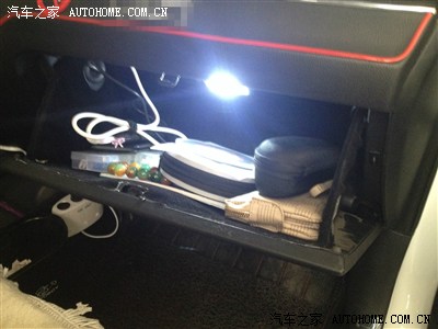

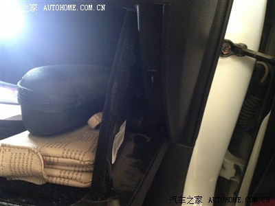

安装完效果,很亮的,大家也看到里面东西了,眼镜、证件、碟包、保险等各种东西,所以这个灯对我来说还是有用的!
开关位特写,请忽视旁边的尘土!

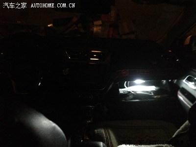

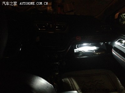

补发四个效果图!
正常白天车库内拍摄

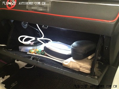

基本关闭情况下!
这是车库完全关闭只有车库小灯开着
