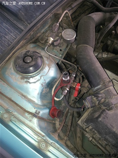

这是改气后的加气口, 每次加气枪都是从这里插上加气 每次加气历时大约 5分钟,当然 气罐子大的时间要长点,毕竟加的多么,  如果碰上哪个加气站检修之类的 或者打雷天气暂停加气的话 那排一次队可以像条龙一样长 错了 是比龙还长~
