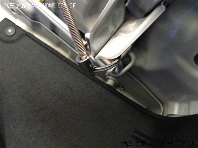

要注意的是先把弹簧调节到最长位置,以便下面好操作
钩子一头,直接钩上,位置如下图

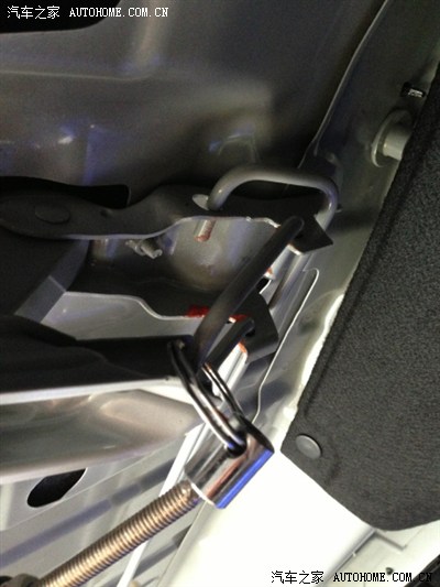

另外一头是个钥匙圈,k2我试过好几次,都挂不上,关门弹簧就飞了,就算挂上了 ,用不到3次,开关后备箱,会有破相的危险,自己去领悟。。
所以,我们就像套钥匙一样,把它套在节杆上。。这部是关键,,如下图
很明显了吧!

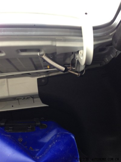

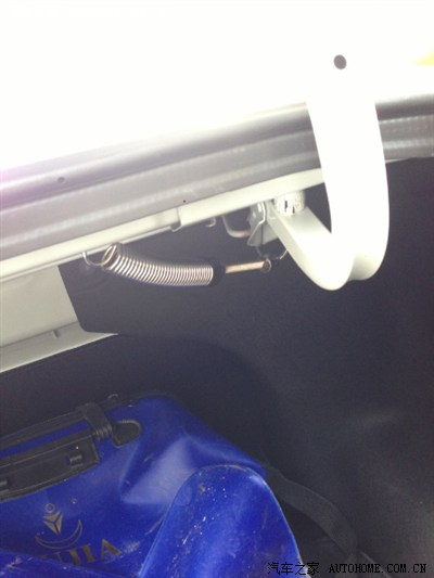

各个角度拍摄。。
最后就是这样,然后自己调节好长度,慢慢试。
喜欢尾箱开口最大的话,可以把弹簧调紧一些。。
