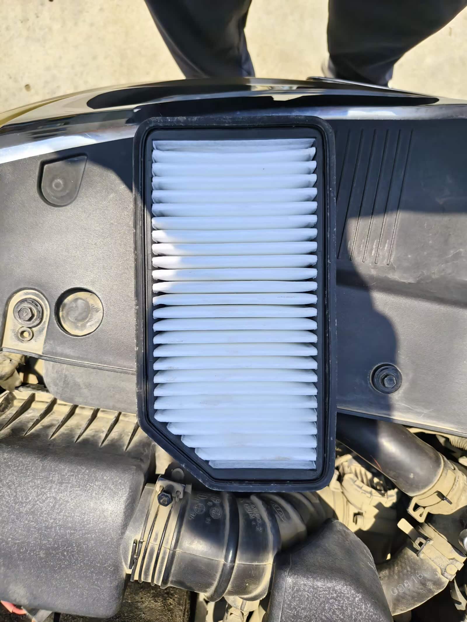

打开发动机舱盖,十多年了里面挺干净的
空气滤芯盖子
这个是卡扣固定的,可用手一掰就可以
另一面也把它掰开
另一头是插在里面的
打开后看到了旧的空调滤芯
十多年了里面有很多灰尘
旧的空气滤芯太脏了
新的空气滤芯
新旧空气滤芯对比
用手掰开盖子准备换上新的空气滤芯
新的空气滤芯放好了
一边插到位然后另一边把卡扣扣好就可以,空气滤芯就换好了

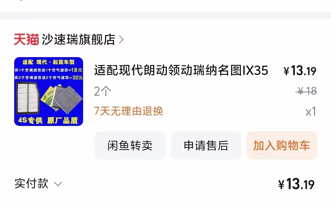

空气滤芯1个
空调滤芯1个
我这个是卡扣固定的不需要工具徒手操作就可以
保养价格
空气滤芯和空调滤芯一共13元 有活动时候买的挺便宜的
工时费:自己动手安装的0元
