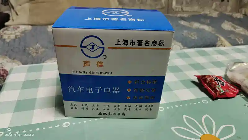

         家附近的加油站加油给免费洗车,但几个月前的一次把大宝双音喇叭给洗成了单音,而且像蚊子叫一样声音特别难听(果然便宜没好货),几个月下来,实在忍受不了,就打算把它换掉,不想被人家宰,又喜欢自己动手,于是在网上找同样案例,一直没找到,就自己摸索着搞吧。
原车喇叭是这个牌子的:

先把喇叭的连接线从接头处拔下来,然后用14mm套筒拧松固定镙丝,取下旧喇叭,安装新喇叭。
取下的旧喇叭,光荣退休。
安装上的新喇叭,安装时根据需要可以重新松紧喇叭上的调整镙丝,以使安装上后的喇叭主体不与周围任何部位想接触(比如保险杠)。

本次施工共消耗125元(买喇叭)和一碗大米饭一瓶水(人力驱动)。
