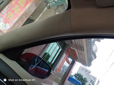

拆顶棚是相对简单的,要说有难度就是ABC柱时C柱有点麻烦,还有要尽量放平前排座椅,拆下的顶棚从右后门出,这个要有点耐心,其他的基本就是一次过。

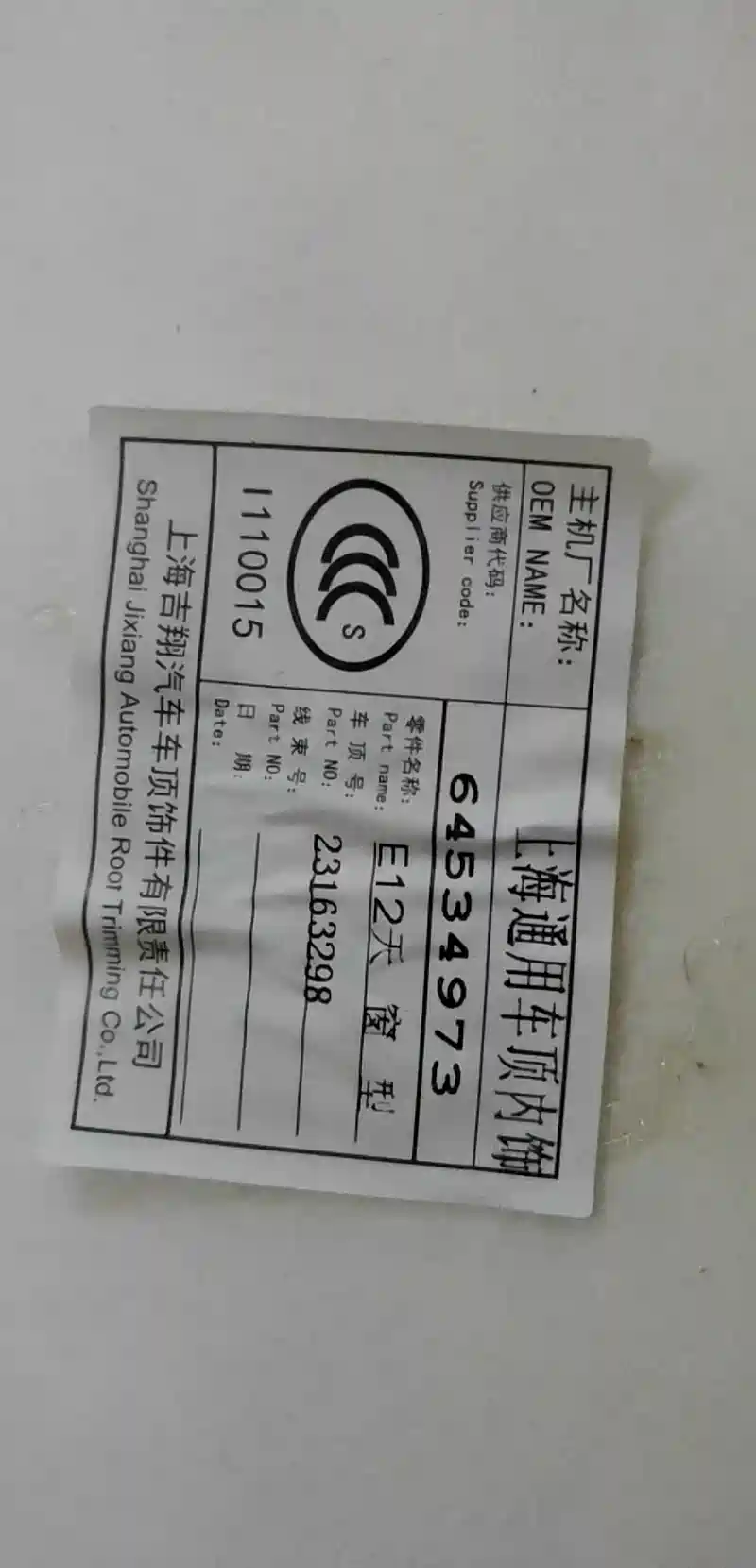

原厂顶棚厂家铭牌

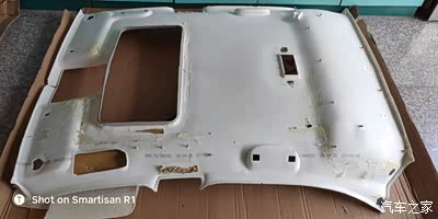

原车的,看下,打了多少胶钉
没眼看。

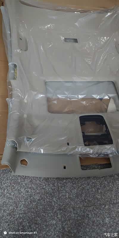

新买的,买了13款的,多个主驾拉手
,14款的米黄跟13款的米黄有点色差

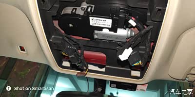

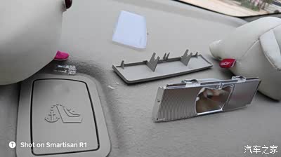

这个大胆翘就开了,接口都有卡子小一字镙丝刀就可以卸下了。

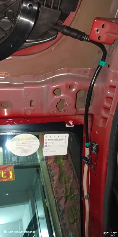

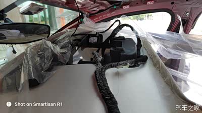

参照原来的走线用热容胶粘好线,参照原来的做就行了

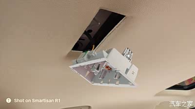

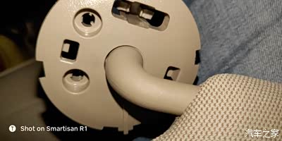

可怜的后排照明灯,拆得7零8散才卸下来,这个好紧,好大力才拉下来
线不是很长,小心点有卡子

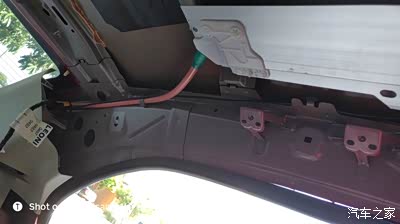

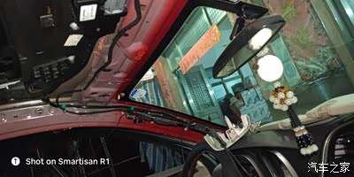

拆光了,顺道把加的线好好理理,
前挡板的三个钉位

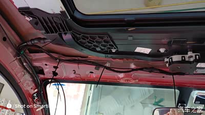

理下加装的线,顺道检查下天窗排水管
天窗排水管
天窗排水管

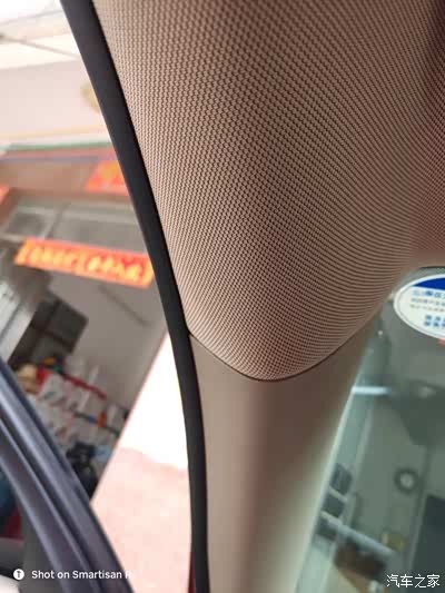

副驾复原细节

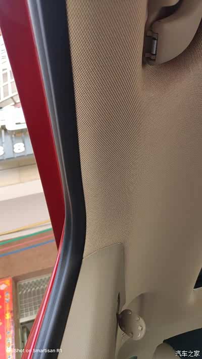

复原细节自己能满意

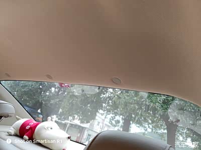

完工,还不错贴服

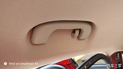

左后拉手位复原
自己满意

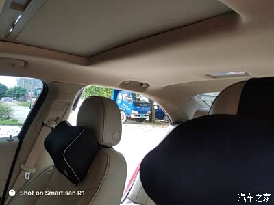

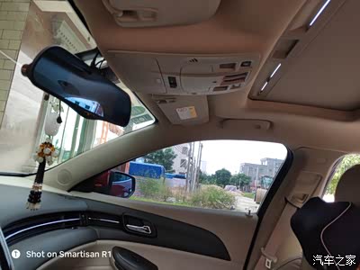

主驾复原细节完美
完工,还不错贴服
