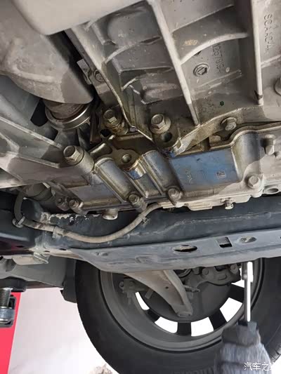

老迈2.0一台4年9万多公里了,前天挪车发现地上一滩油。停在斜坡那瞅了瞅发现是变速箱与发动机链接的地方漏油了,心里咯噔一下,首先想会不会是传说中这个脆皮变速箱废了...

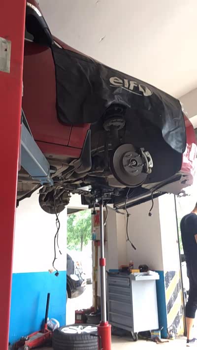

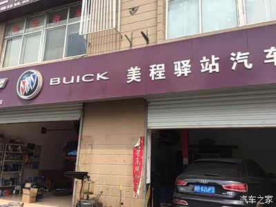

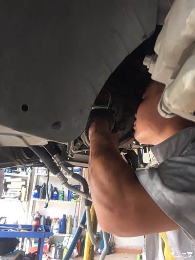

到了杨师傅修理站里,师傅一看就说这不是变速箱油,应该是油底壳或者曲轴油封漏了,要先抬变速箱。毕竟是专业,比我自己瞎猜强多了。

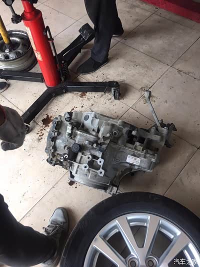

虽然是专业的,但是拆变速箱也是特别费劲的事,下摇臂,传动轴,元宝梁统统拆,都是按照标准顺序来拆,没有一次重复工作也拆了一个多小时。
青岛白天足足34度,师傅跟两小弟大汗淋漓,还是马不停蹄在拆修..争取下午能搞定。

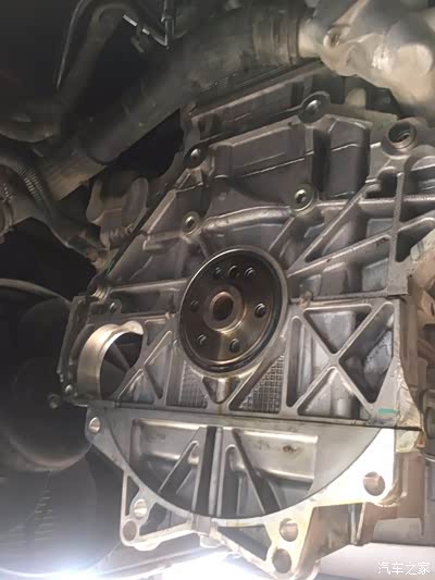

拆下来的变速箱,顺带换了变速箱油。师傅说s6二代比一代强多了,基本没有网传那么脆,很少见坏的。

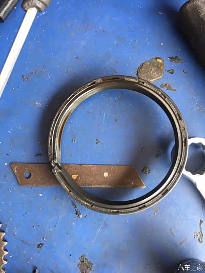

果然跟师傅所说,曲轴油封漏油。专业一眼就看出来了。
等了2个多小时送来的新油封没拍照 ,这是拆下来的旧油封,上油封时外围打了黑胶..
后面就没拍照了,为了换一个油封,安装拆卸花了近4小时,反正给我一个感觉就是专业,所有配件螺丝安装顺序都标准无误。
漏油部分维修:密封圈150,工费600.
