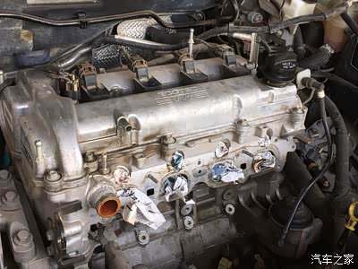

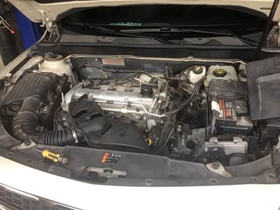

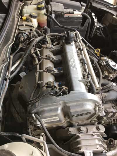

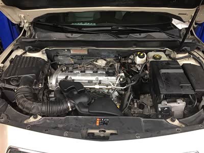

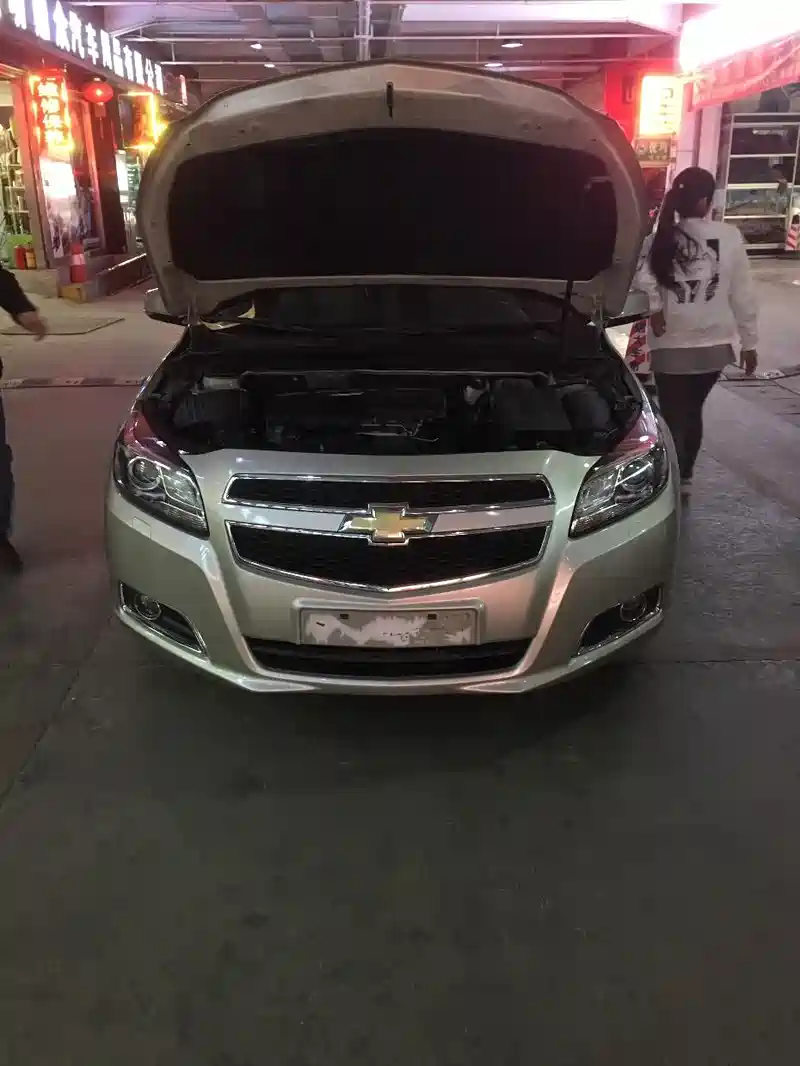

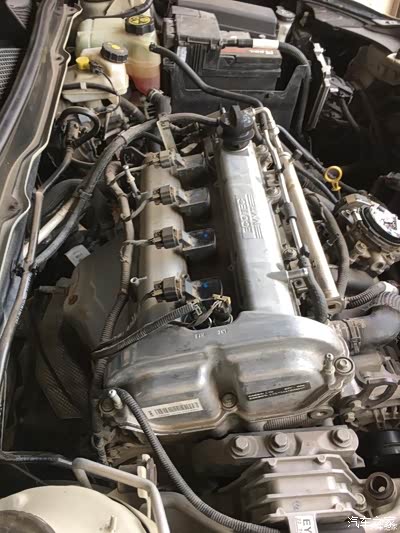

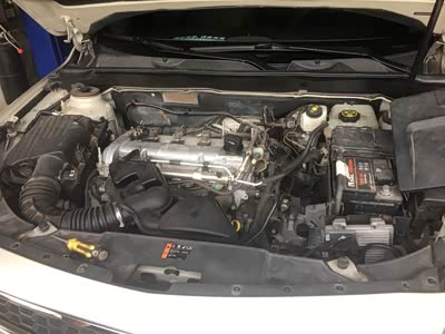

首先开车到修理厂打开引擎盖

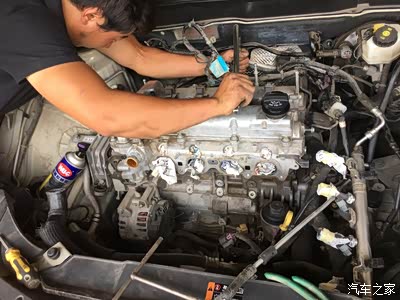

开始拆线以及各种发动机附件

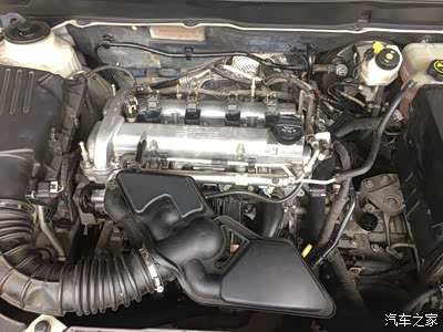

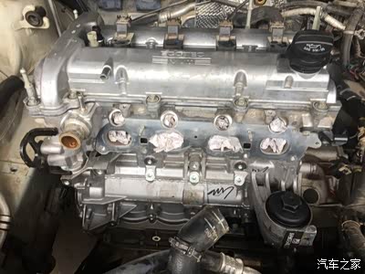

拆了空滤和部分线束

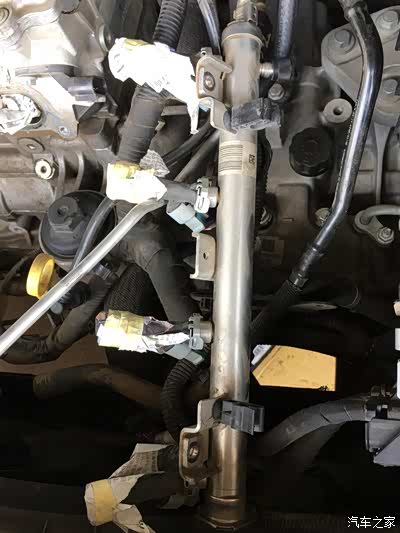

拆了进气歧管,水箱水管,节气门

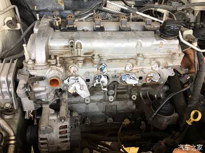

拆了喷油嘴
这是师傅再拆芭蕉头螺栓
拆好的喷油嘴用报纸和美文胶纸粘贴好以免弄脏了或者损坏

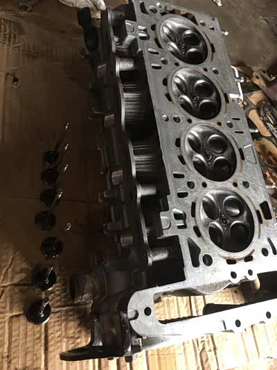

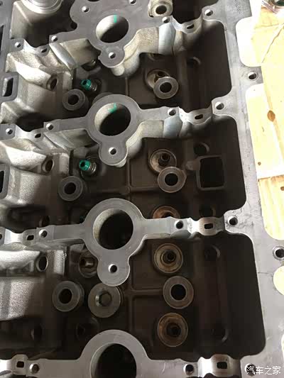

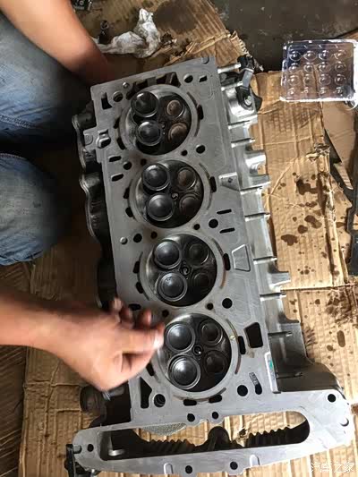

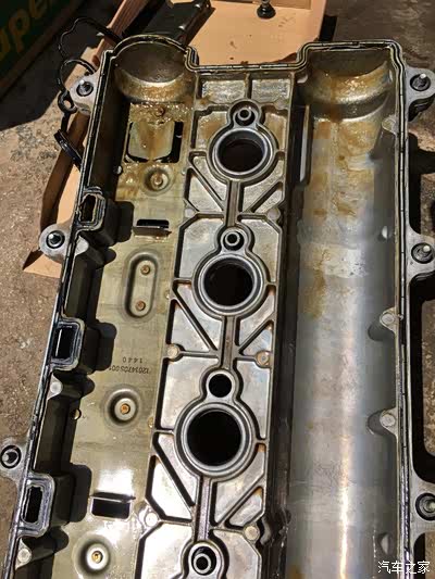

打开的气缸盖

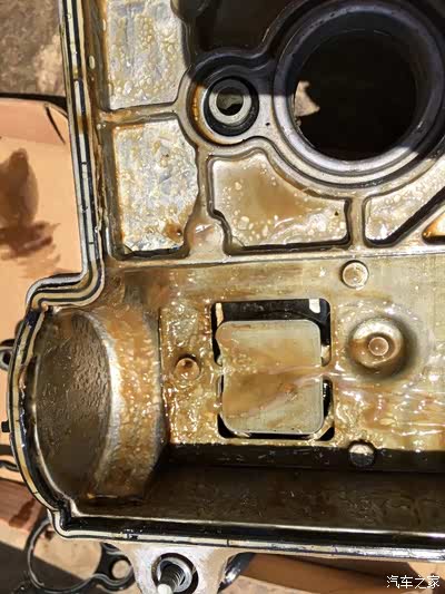

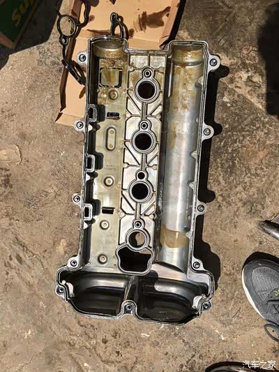

气缸盖上有乳化的机油
这个是乳化机油的特写

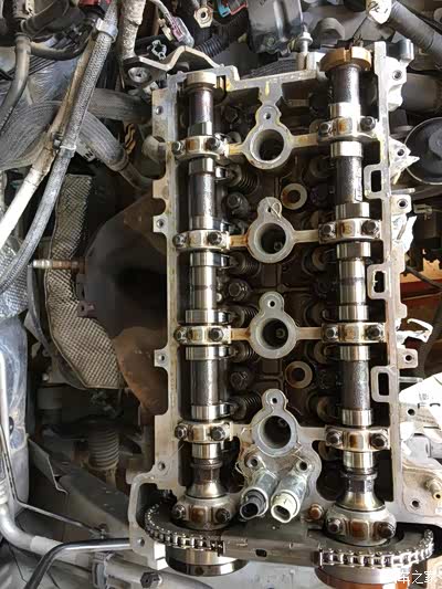

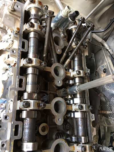

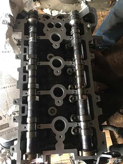

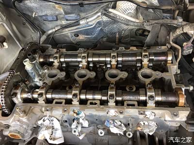

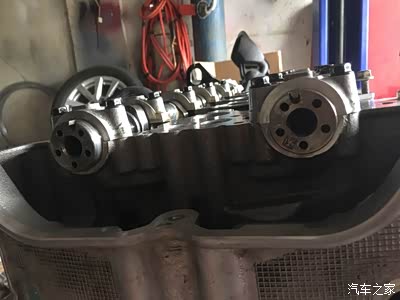

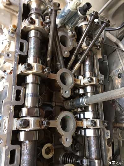

打开缸盖看到气门和凸轮轴
气门和凸轮轴

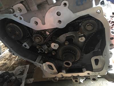

由于中途手上有机油不方便拍照拆正时链条压板和链条张紧器就没有拍照

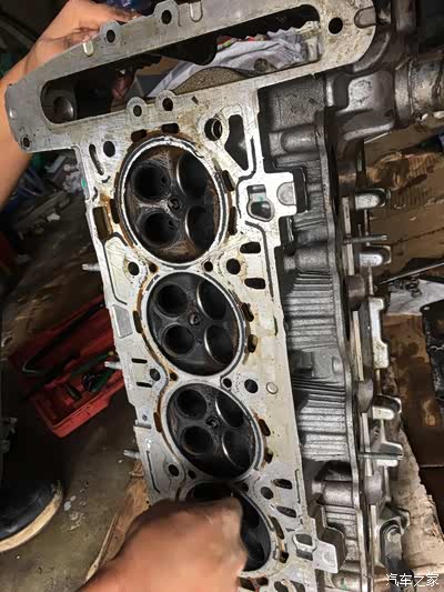

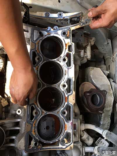

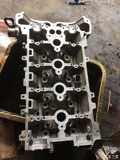

抬下缸头

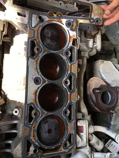

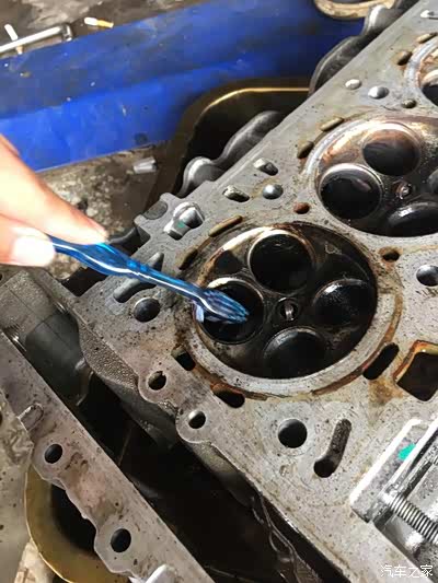

拆缸垫检查哪里漏水
抬缸头漏进发动机里的冷却液
漏进去的冷却液

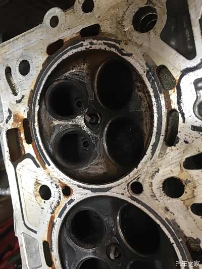

这个是缸头上部气门芯
气门芯燃烧的一般吧有一缸的气门间隙有点大

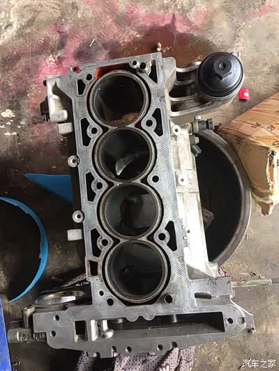

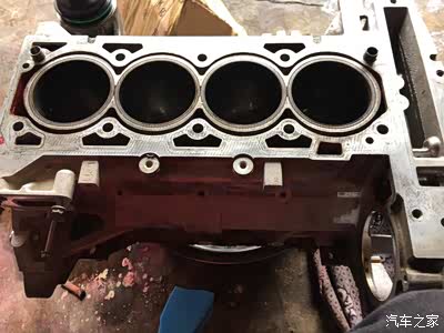

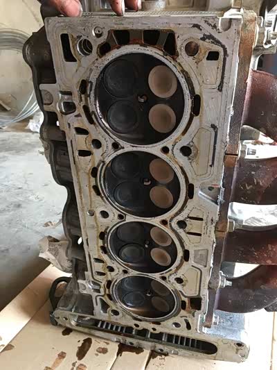

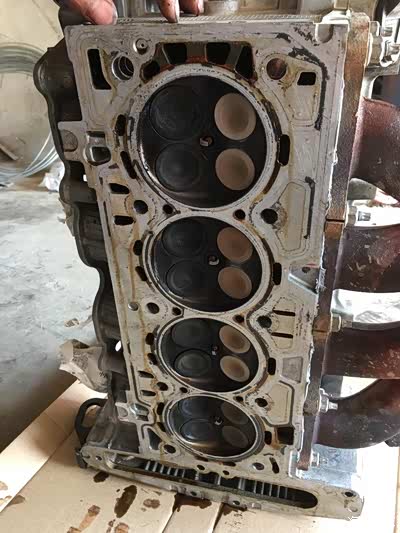

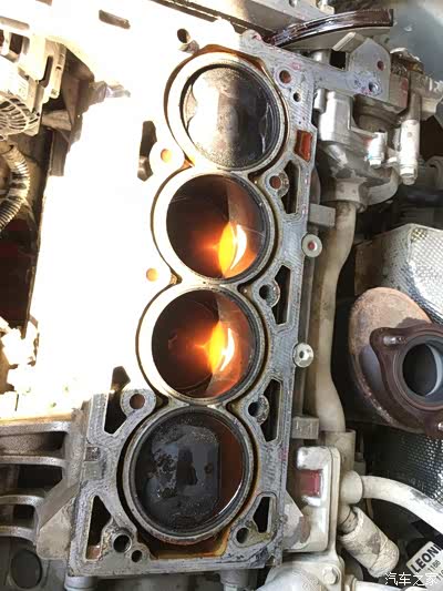

拆下来的缸体
经过检查中奖了中缸漏水
2~3缸缸体有沙眼轻微漏水
缸体特写

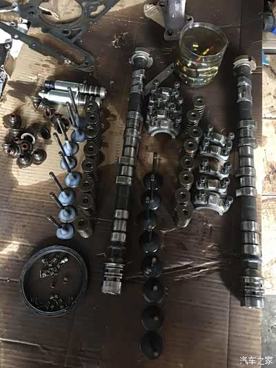

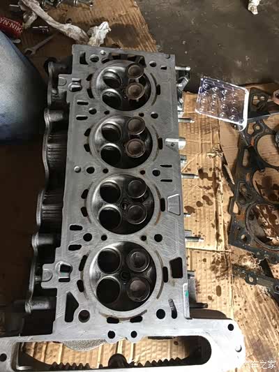

拆下来的气门芯和凸轮轴

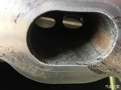

准备清洗进气口和排气口
清洗进气口和排气口
清洗中早知道就去用超声波清洗了,清洗进气和排气工程量大呀

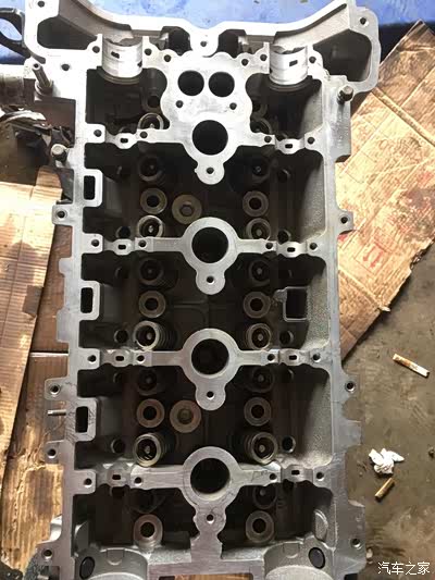

清洗好的缸盖总成
清洗过后的进气口

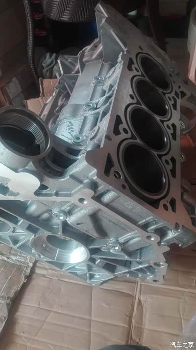

刚收到货的缸体总成
由于中途不在现场组装曲轴和缸筒活塞的照片没拍到

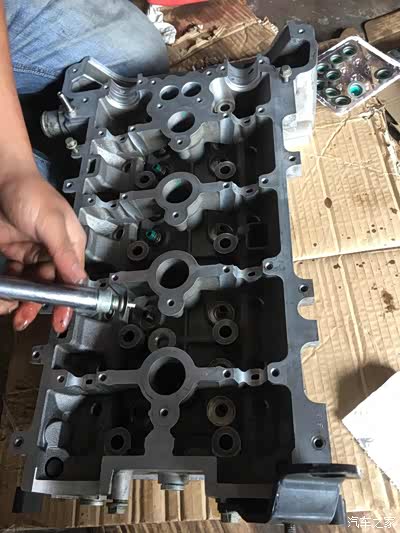

安装气门油封
安装气门油封
准备安装气门芯
首先安装排气门芯
然后是进气门芯
安装气门弹簧

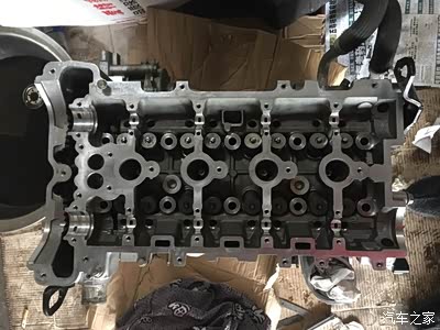

台上气缸固定缸头准备安装凸轮轴
准备安装气门顶筒

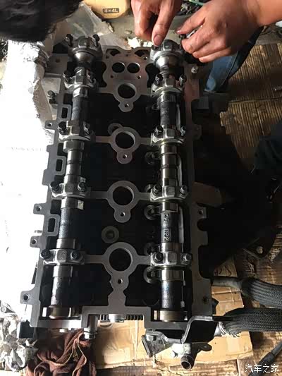

气门顶筒安装好摆放凸轮轴
先用螺栓固定凸轮轴
安装好凸轮轴准备安正时链条然后对点火正时

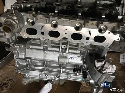

由于手上有油污对正时没有拍照,安装气缸盖也没有拍照所有附件安装齐全紧固所有螺栓准备吊装发动机上车
吊装发动机上车
安装固定发动机的螺栓

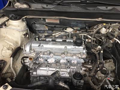

安装好所有线束油管
加注机油,冷却液,检查好所有的附件和油液
点火启动一触即发,怠速稳定,发动机声音柔和到此总算告一段落,接下来就是低速磨合中。
