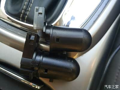

两个对比的样子,我要的能看出哪个后买的吗?是不是上面的颜色稍微浅一点!

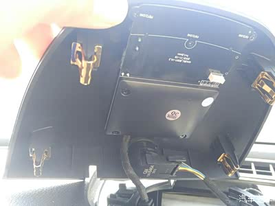

第一步要把它拆下来,从左上角开始拆比较省力,我的换过牛皮09t,拆起来比较容易!一个字就是用力!
拆下来后是这样子的,有很多线的那个光照感应器,按着两边的卡子把插头拔下来!

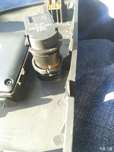

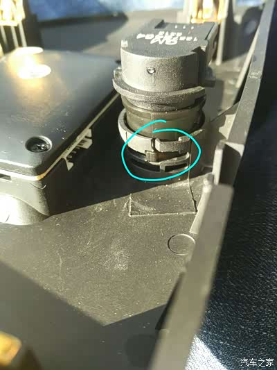

看到光线感应器是这样固定在上面的!

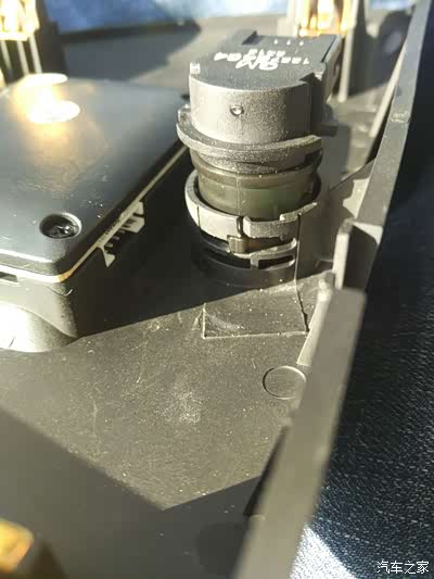

转动感应器,将感应器上的凸起部分转到盖子突出的地方
从对面按压感应器头,把感应器取下来!

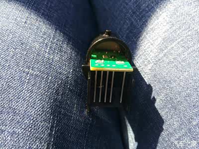

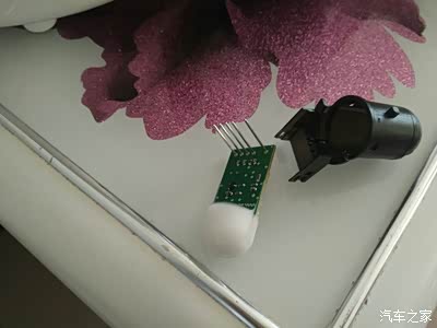

分离
取下来的样子

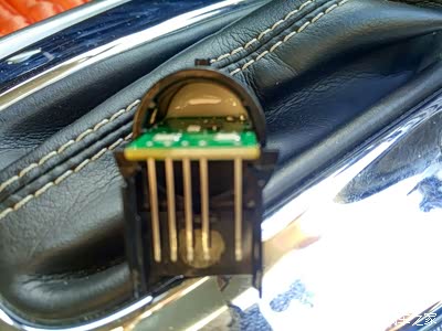

将图片中上面的按下去,下面的翘起来,一共四个卡住的地方,把后盖给取下来
后盖已经取下来了,看到里面的原件没?这时候是拿不出来的,因为里面有白色的胶固定!
看里面白色的胶

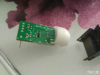

回家用吹风机对着感应器有白色胶的部位吹,主意温度不要太高,给吹坏了,同时用手试着轻轻往外抽!
取出来的样子!趁热,胶还是软的,装入新买的壳子里面,把盖子原路装回!

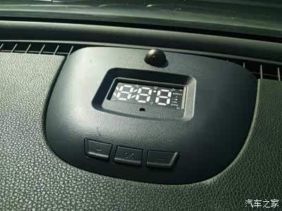

去车上测试,这是防盗指示灯亮的样子,比原来的亮度也提高了!
