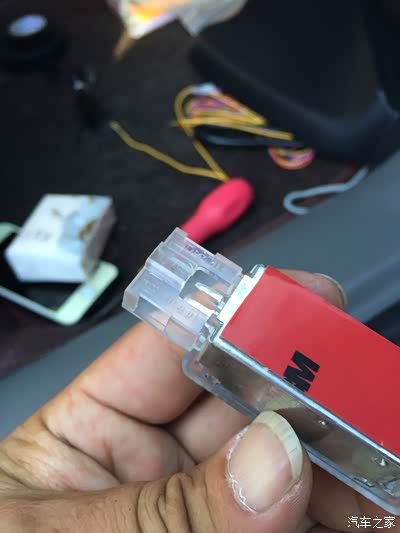

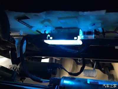

马云家买的,大众灯具?冰蓝LED。已经装进去了。为了和原车的风格保持一致。其实更喜欢奔驰的暖色调氛围灯,但是为配合原厂风格没办法。

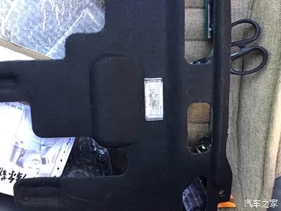

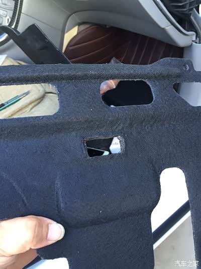

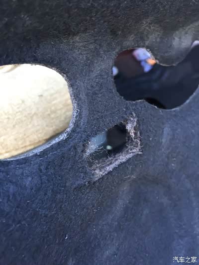

先拆掉挡板,很好拆,每个挡板的两个角有两个卡扣,不要怕拆坏,小改锥撬卡扣中间,很容易拿掉。然后就需要在你预想的位置掏俩洞洞。。。像这样。美工刀搞定,需要比灯座的稍微小一些。这样卡的会比较紧。边沿用打火机轻微烧一下。这样可以防止挡板边沿散掉。这算是黑心棉么

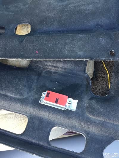

套上去看看。。
严丝合缝,也很紧。灯座很轻,可以不用另外固定它。
关于两边挡板开孔的位置,我认为大致一样为好,这样可以保证灯光照出来的光晕范围也比较一致,否则影响效果。

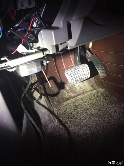

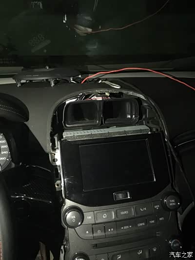

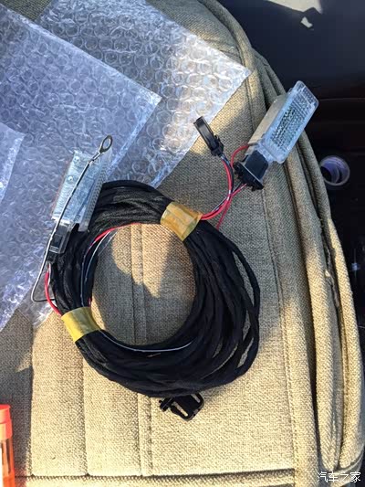

线组为一横两竖的布局,两竖每根有两个灯座插头。这一横想来想去为了安全,多花了点时间从仪表台后面穿过。从蒸发箱那里穿过去虽然省事,但是我觉得会有隐患。
我这么穿的。。。线的长度刚好。

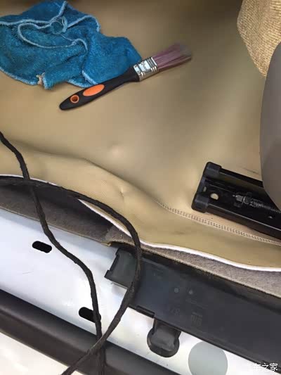

拆掉门槛条,准备布置后排的线。或许可以直接塞进去的,为何拆门槛条?
请继续往下看。。
这个时候觉顺手打扫打扫门槛条下部的卫生

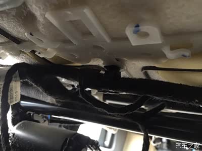

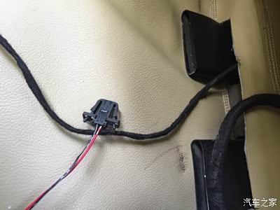

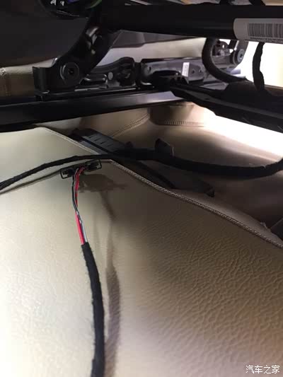

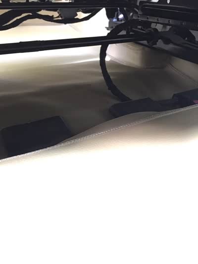

从地胶下面把后排的线穿出到座位下面
就是这样。

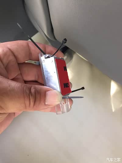

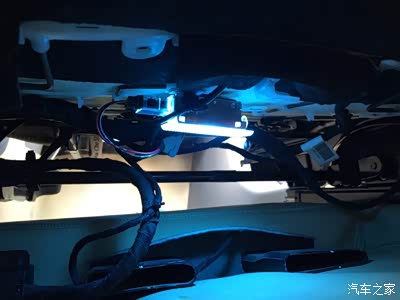

固定好灯座。这个带胶。不过我没用。直接小扎带。
已经固定在座位下面的小灯,其实底下可以利用的条件很多。自由发挥吧。但是如果太靠里了,光晕不会很大。同样,尽量保持位置一致。
这里要注意,线的长度,避免影响座位的移动。我是跟着原厂的线走向固定,百分百没问题。![]()

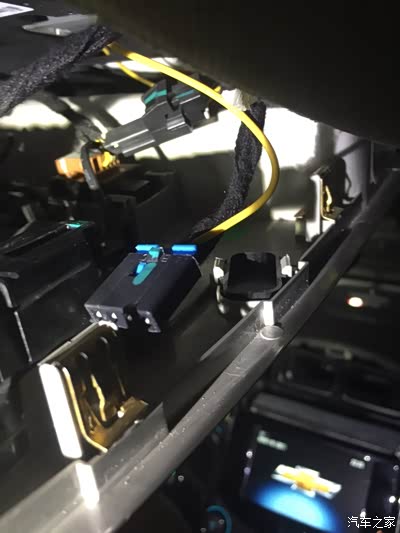

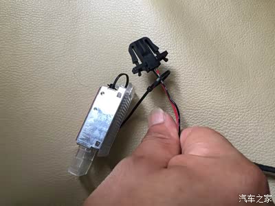

取下阅读灯,拔掉阅读灯插头,接好电源,插好卡片。线也隐藏好。

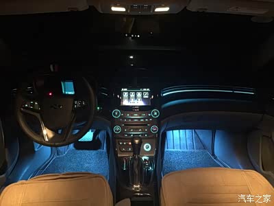

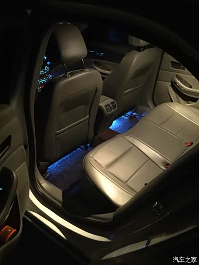

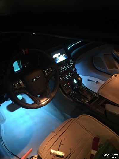

一次成功。。。。

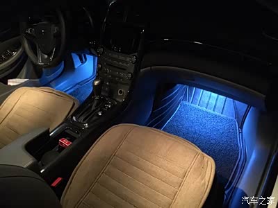

有些色差,实际没有这么蓝。
大功告成。

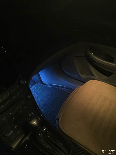

看看是不是比原来脚底黑洞洞的气氛好多了呢?

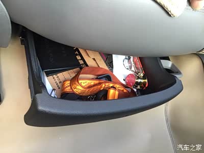

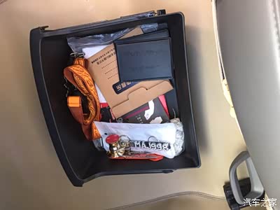

俺加装的副驾驶小抽屉也露露脸。挺方便一小玩意。增加了车内存储空间。
通用原厂的哟
有止退功能,防止急刹车抽屉滑出来。
买的时候卖家说安装很简单。其实要想完美安装,需要把座椅拆下来。因为这个抽屉我也不知道是通用的哪款车用。迈锐宝的座椅虽然有预留螺丝孔,但是需要修改才能安装牢固。价格也不贵,几十块钱。折腾一下午才搞定,图片也没怎么拍。不过也值得,很实用。
副驾驶电动座椅的没有空间安装,购买时候要注意。
