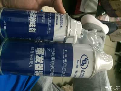

这是从马云家买的清洗剂,产地美国,大瓶是蒸发器清洗剂,小瓶是风道清洗剂,产品附带软管(下图)

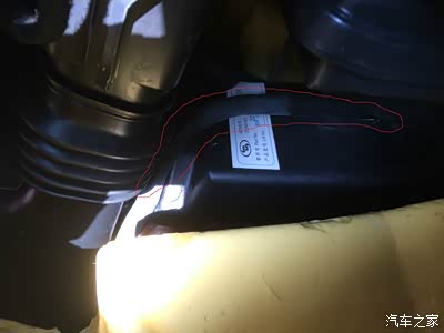

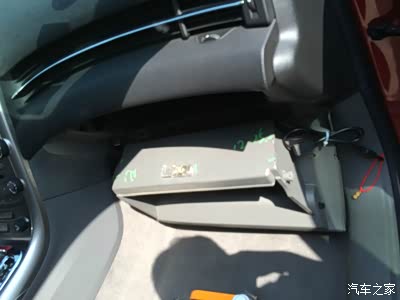

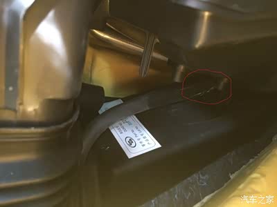

把副驾驶位置靠中控一侧底下的隔音棉掰开,很容易(下图);
在用力掰,掰大一点,看到下图红圈中的排水管软管(下图);

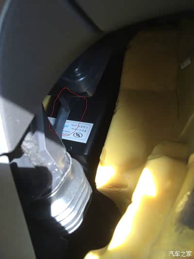

换个角度拍,看清楚了吧,空调冷凝水就是顺着这根管子流到外面的(下图);
把下图软管红圈这头拔下来,很好拔(下图);

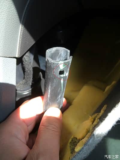

拔的时候注意红圈里的这个小豁口,有个小突起,用手掰一下就拔下来了,
相信车友们能看懂图(下图);

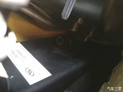

拔下排水软管后的样子,这里面直通空调的蒸发器(下图);

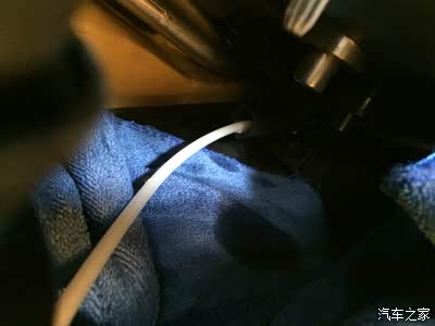

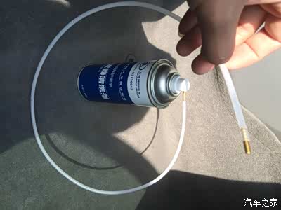

把附带的软管与蒸发器清洗剂连接好(下图);

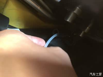

软管另一头从排水管插进去,使劲插,不要手软,插不动了就转转继续插(下图);

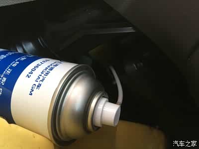

全部插进去后,上下摇晃几下清洗剂瓶子,瓶口垂直向上准备往里喷,不要倒着喷,估计大概喷半瓶就可以了,剩下半瓶待会重复操作(下图);
在这里板砖哥建议往下面垫个毛巾,喷的过程中会有清洗剂流出,以免弄的到处都是(下图);

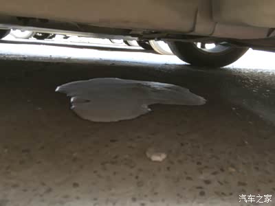

大概喷半瓶左右就行了,把软管抽出来,再把排水软管插回去,一定要插回去啊,然后启动车子,把空调制冷打开,最大风量,内外循环无所谓,然后趴车底下看,等待车底的清洗剂流干净,大概5分钟左右就差不多了。
流出来的清洗剂泡沫变脏了,说明起到清洗的作用了(下图);

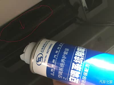

首先把四个车门车窗全部打开,然后拆掉副驾驶手扶箱里侧的空调滤芯(下图);
具体如何拆卸空调滤芯可以点板砖哥这个链接:http://club.autohome.com.cn/bbs/thread-c-2313-39512910-1.html

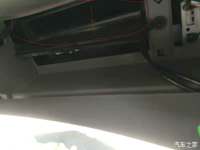

红圈位置是滤芯已拆下后的样子,箭头下面就是空调系统的鼓风机,按下图箭头的方向,风是由上向下吸进去的,平时我们在用外循环时,车外的空气就是从滤芯上方的进气口吸进来的(下图);

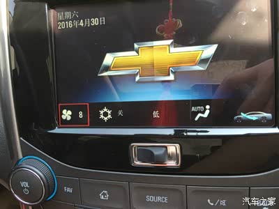

这个时候再次启动车子(也可不启动但钥匙要拧到第二档),把风量再次开到最大,但不用启动制冷,正常风就行。因为滤芯已经拆下,所以内外循环无所谓(下图);
此刻风量开到最大,拿出小瓶的空调系统除味剂,对准鼓风机位置喷射清洗剂会被鼓风机吸进风道中,(箭头方向,眼睛可以看到风机转动),板砖哥建议不要连续喷,以免水分太多损坏鼓风机,可以喷两下停几秒的方式喷(下图);

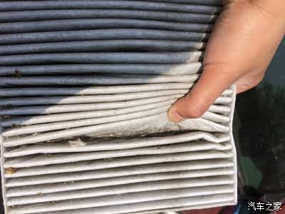

最后把刚才拆下来的空调滤芯清理干净,这是板砖哥使用半年的滤芯,看着挺脏,没有气泵,用嘴吹,然后装回去(下图);
