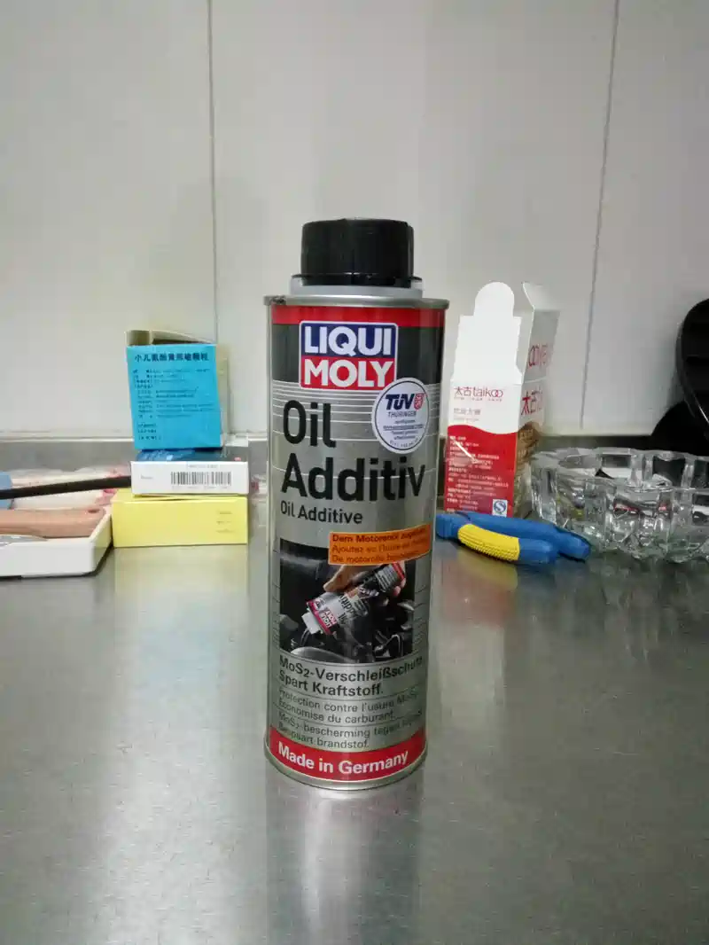

第一个 力魔机油添加剂。抗磨的‘容量是200毫升
加了这个要注意机油别再加多了
加了这个要注意机油别再加多了

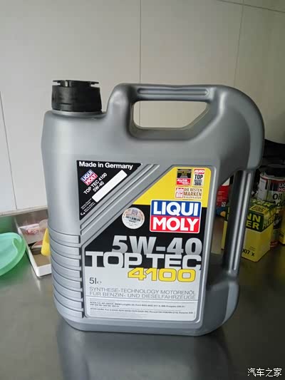

机油 力魔顶技 5L 装的 咱们的车有剩

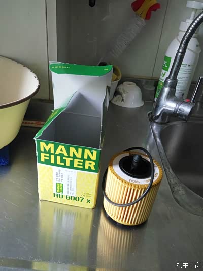

机滤 代密封圈的 迈锐宝2.0 2.4 的可以按照这个型号买

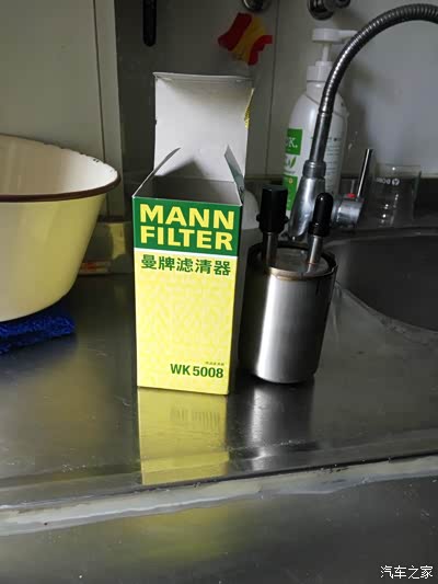

汽油滤芯

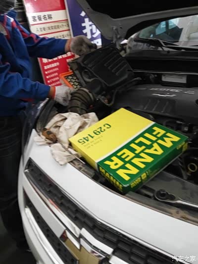

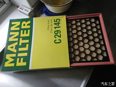

空气滤芯

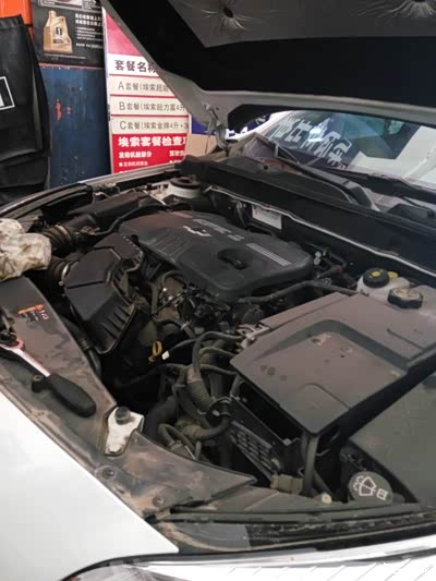

驱车来到维修店 ,工时费50元

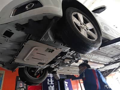

开始上架了
老板养的鹦鹉

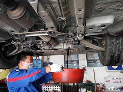

师傅开始放机油

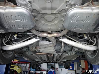

顺便看看悬架底盘有没有漏油的地方

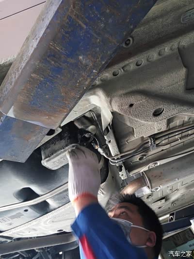

更换汽油滤芯,在碳罐旁边
老板养的狗。。

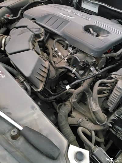

装好汽滤,放油完成,下架,准备拆机滤

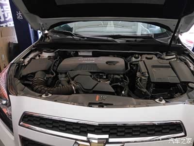

换好机滤 ,先倒添加剂,在倒机油,机油差不多倒4.3-4.4升
剩下一些,随时检查补。机油位正好差一格到顶

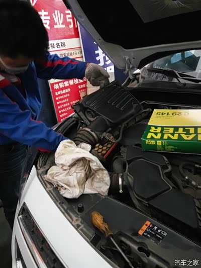

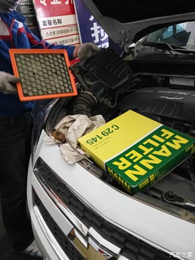

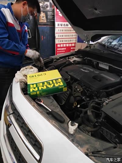

拆旧空滤
拿出来了
不是很脏,大概用了1年 9000公里
装回新的空滤

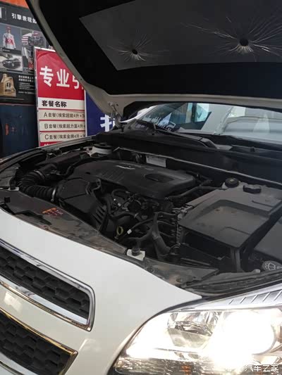

齐活了,师傅很认真的吧机器擦干净
检查了一遍按照的 空滤机滤 机油尺。
又把车子 升起来 检查了放油螺丝和汽油滤芯
打开钥匙门 重置机油寿命 ,保养完成 40分钟左右。
