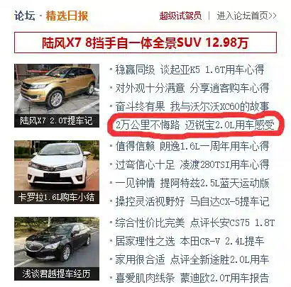

【「向韩路学习」作业征集】8代大宝一年使用感受+网购汽车保养配
高高的胖胖
0浏览 · 2015-11-27 19:45
此帖已被收录至论坛精选日报-车主有话说更多精彩内容戳这里
首先是我之前的提车作业帖子:http://club.autohome.com.cn/bbs/thread-c-2313-36684106-1.html
感谢编辑的采纳,我将继续努力,以后会继续发布真实的用车感受分享给广大车友。。。。再次感谢版主。。。

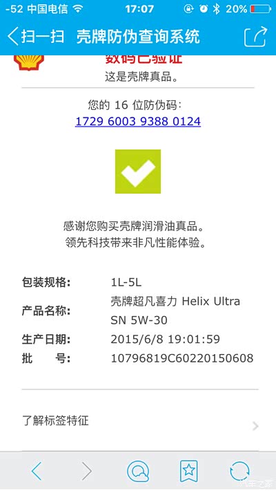

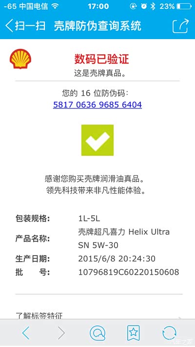

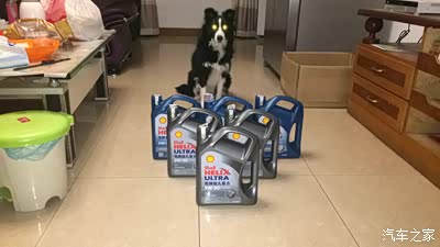

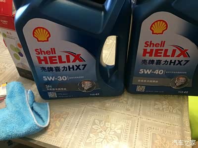

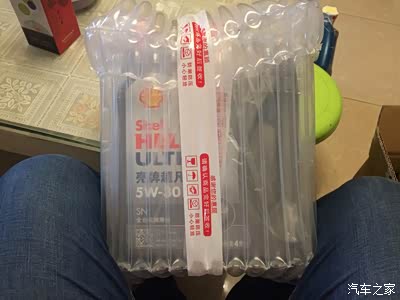

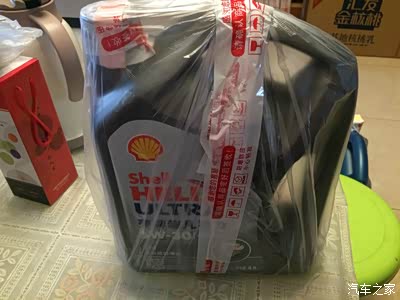

    我的大宝也就是首保的时候是免费在4S店做的,用的原厂的垃圾油,反正免费的。二保和三保都是在朋友的汽修店做的,用的嘉实多的极护。感觉还可以吧。嘉实多的机油唯一就是积炭不大容易被带出来,所以4保的时候我就准备用壳牌的超凡喜力,主打静音和清洁。恰逢双十一,于是在马云家各种搜索啊。。。也逛了机油论坛,了解更多的机油知识。于是通过机油大神教我的各种知识顺利在马云家淘到了正品的壳牌超凡喜力5w-30 SN级别的机油3桶,顺便帮朋友带了3桶蓝壳。在网上买机油等一些配件,选择网店是很重要的。首先,当然是信誉了。。。并不是信誉越高就越真;其次,你要看图片是不是自拍的;然后你要看评论,要区别评论是不是真实的。。像那种验证了是正品,店家服务好,快递速度快,下次还来等等之类的评价,不说有多假,但肯定有刷信誉的嫌疑,因为刷信誉的人一般都会简单及单一形式的评价。然后通过筛选,终于成功了淘到了机油、三滤,发动机仓清洗剂、洗车水蜡等等,顺便买了一套铁将军的内置胎压检测。等待双十一的 快递的折磨的。这个大家都懂的。经过一个多星期的等待,终于逐个都到货了。全部到货以后就迫不及待的跑到朋友的汽修店,这一次是我自己动手来保养。。。其实保养很简单,大胆的去尝试,会增强你的动手能力。。。。

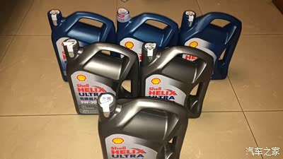

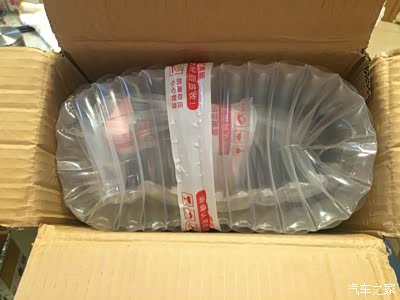

首先是机油,包装真的是严实啊!
帮朋友带的蓝壳。。。
6桶机油大集合。。。
最后我家模特激光眼入镜。。。。

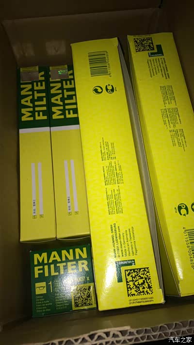

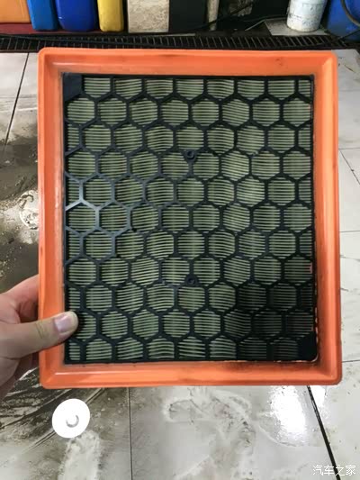

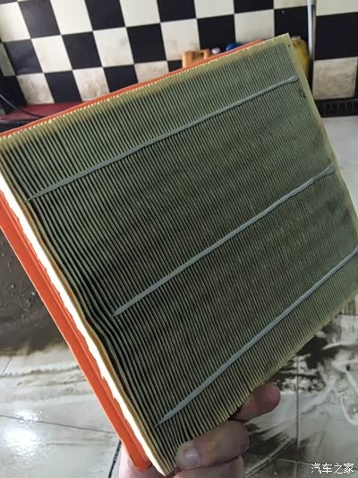

三滤,包括空气滤芯、机油滤芯、空调滤芯,由于我从提车到现在都没有换过空气滤芯和空调滤芯,二保和三保都是用气枪吹了一下,因为也不是很脏。。。。

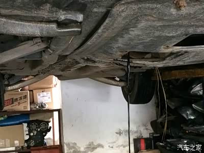

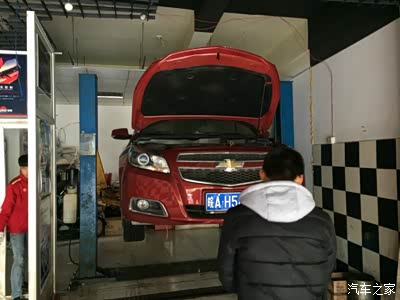

全部收到了当天下午,我就来到了朋友的店里,先让大宝上架子。。。

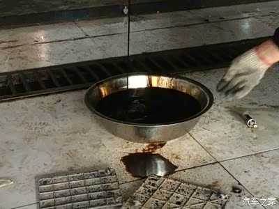

开始放机油。。。跑了6000多公里,也还好。。。。不是很黑。。。估计有的积炭没有流出来。。。。
拿出来的旧空气滤芯。。。很黑啊。。。

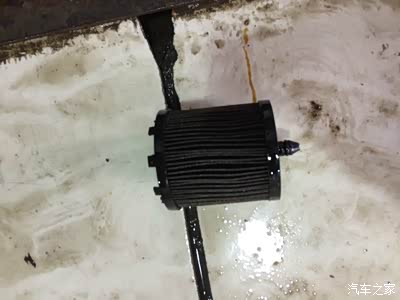

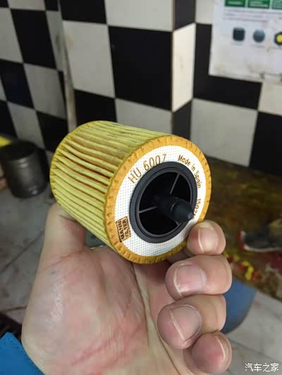

拿出来的旧机滤,用的是朋友店里的箭牌。。。真心不怎么样啊。。。变形了。。

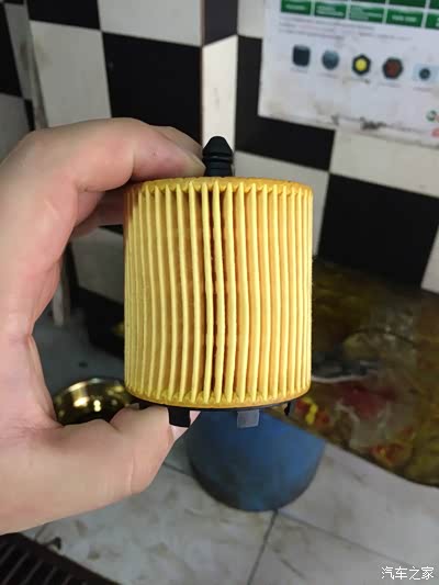

准备换上新机滤了。。。。

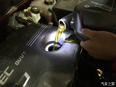

倒入新机油,壳牌超凡喜力SN级别5w-30机油,通过验证是正品。。。。

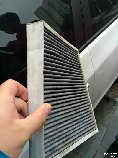

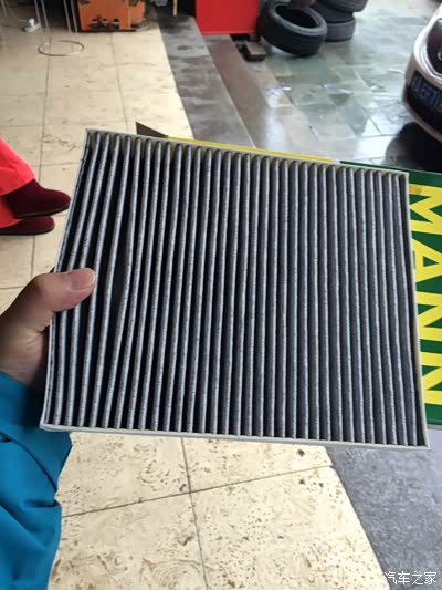

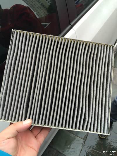

拿出来的旧的空调滤芯,原厂的很不错,带活性炭的。。。图片上看不出来有多脏,其实已经很脏了。。。
所以我买的也是活性炭的。。为了车内的空气,贵点也值了。。
自己拆旧空调滤芯的时候由于我是第一次拆,所以一开始比较吃力啊,因为里面有一个卡扣不大好搞,当天气温也好冷。。手都抠疼了。。。

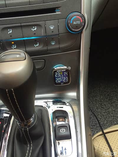

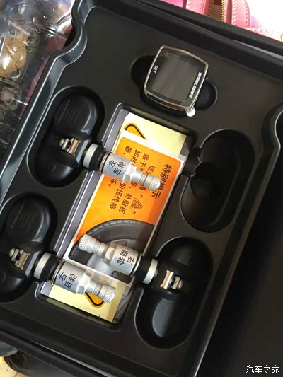

保养全部搞好了之后,开始拆轮胎装胎压检测了。。。拆轮胎就让朋友的员工做了。。。我也累了,去朋友的办公室喝喝茶,休息休息。。也就没有拍照了。。。做动平衡也没有拍。。。当天真的太冷了。。。

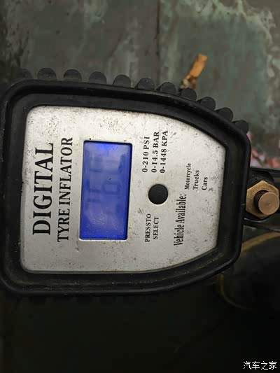

当时装好了以后,数据有点不准。。。我要求胎压打的都是2.6,我朋友告诉我跑一段路之后就行了。。结果跑回家后胎压就准了。。。后来咨询店家,说数据在0.1~0.3之间的误差都是正常的,由于胎温和气温的问题。。。

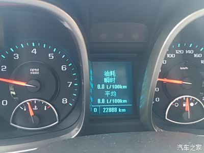

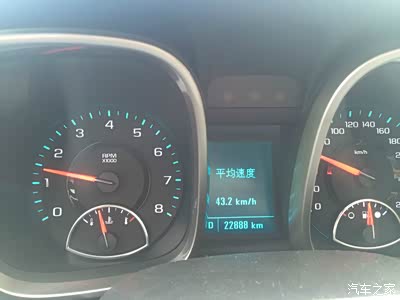

跑了2万多公里,基本上是高速占20%,郊区快速道占50%,市区占30%,平均时速是这么多。。比较快了。。
油耗8.8。。。真心不高啊。。。。2.0的排量。。。

由于搞了胎压。。。点烟口不够用了 。。买了一个一拖三的分配器。。。专门给记录仪和电子狗用。。。效果也还不错。。。。自己拿双面胶粘了一下。。。
