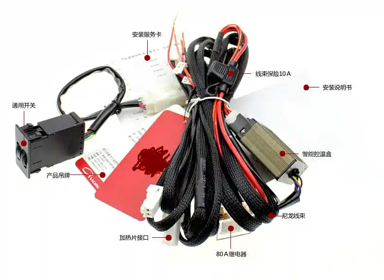

这是全部器材

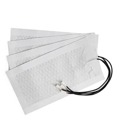

这就是主角了,加热垫。说是碳纤维的

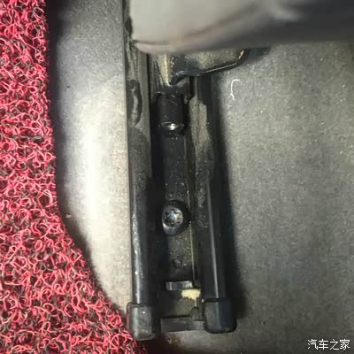

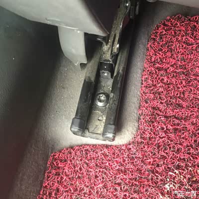

开始拆座椅了,座椅推到前面,在座椅后面就可以看见,两个螺栓用t50扳手
螺栓拆掉后把座椅往后拉下,这样前面就可以拿出来了,感谢【yangfan816】的坛友,我照片忘记拍了,在他那拿来的,我也是开他的贴才知道的

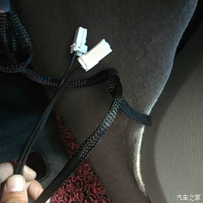

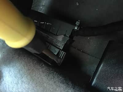

这是座椅总线,用螺丝刀撬下就可以拿出来了

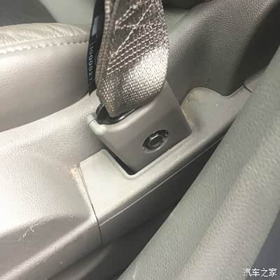

接下来拆安全带,用10个的套筒拆下

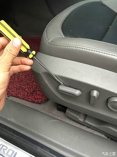

电动座椅按钮用螺丝刀撬下就掉了,腰托按钮不用拆,里面的电控接口记得拔下,里面照片跟拆座椅蒙皮照片忘记拍了

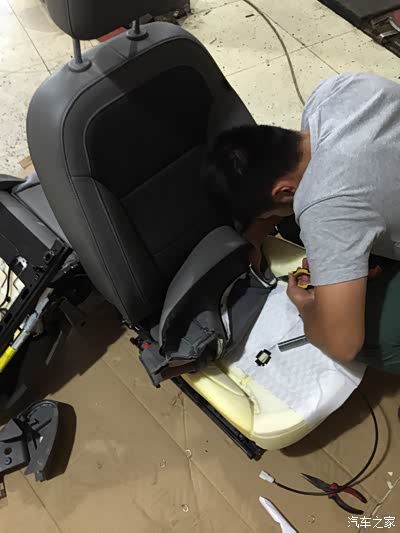

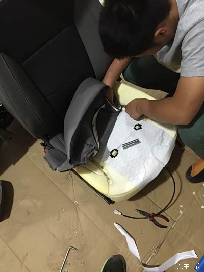

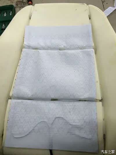

中间拆座椅照片忘记拍了,已经开始安装座椅蒙皮,卡钉太tm难搞了,副驾驶坐垫里面有个座椅感应器,记住一定要放在加热垫上面

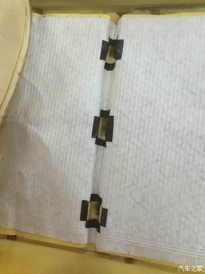

开孔后用汽车胶布包裹的照片
为座椅蒙皮卡钉预留接口
朋友太卖力了,过两天新婚提前预祝一下

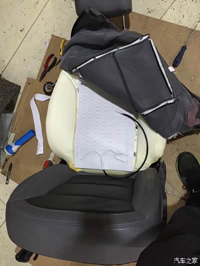

现在开始弄靠背了,

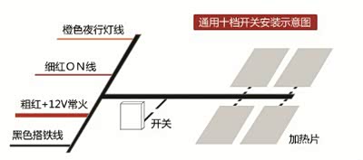

座椅都弄好了,接下来接线了,最好是接好线后再安装座椅,因为空间大号工作。这是线路图,常火我接电瓶了,负极随便找个地方搭铁,剩下两根接点烟器保险丝

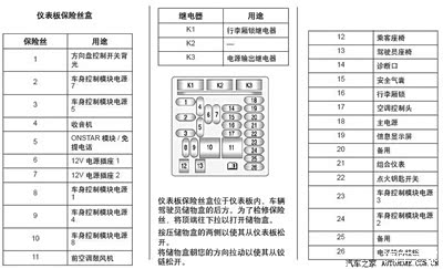

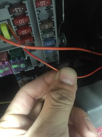

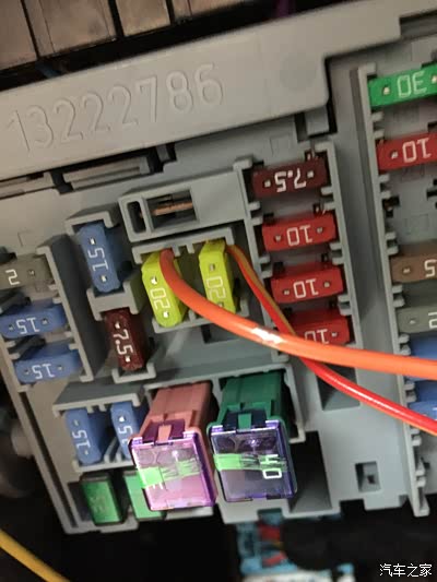

附上驾驶座前面的保险丝说明

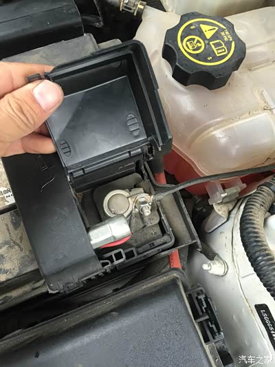

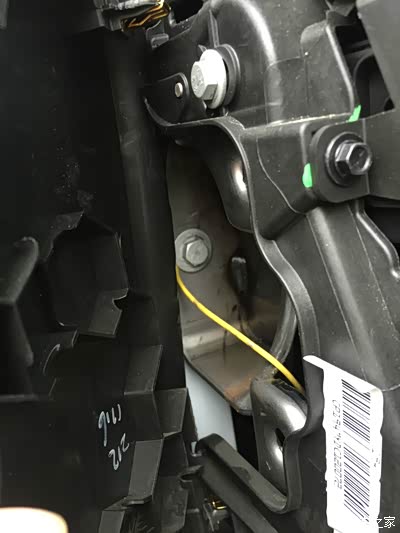

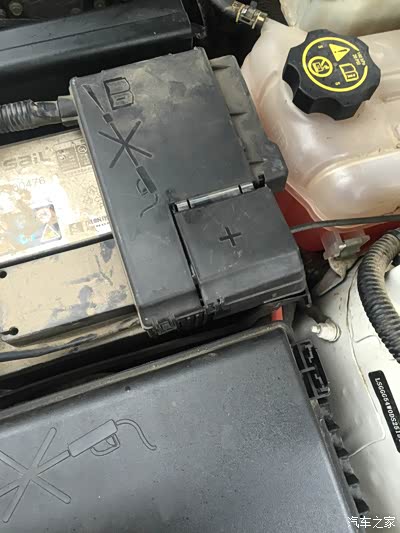

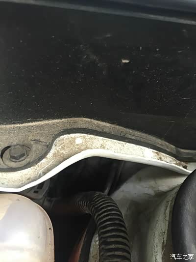

主线接电瓶正极,线我用套管套起来了,主线从驾驶室穿过防火墙到发动机舱太难穿了,穿了两个小时
里面是防水橡皮套,太难穿了

这是两根分别为acc线和灯光线,我都接到点烟器丝上了,点烟器保险丝为7号、8号,买了保险丝取电器还没到,过两天接上,先将就一下
这两根线分别为细红跟橙色

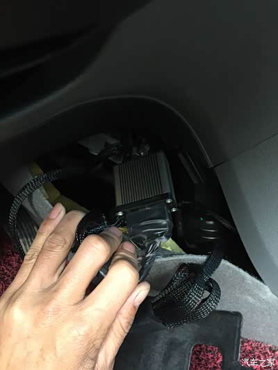

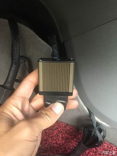

控制器

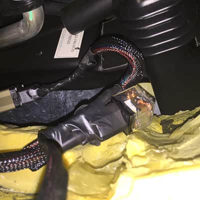

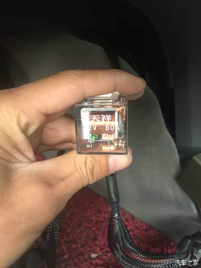

继电器80a
这是继电器80a哦
这是控制器,我把他放在油门踏板的右侧的绒布里了

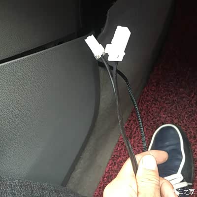

由控制器出来接加热垫的接口

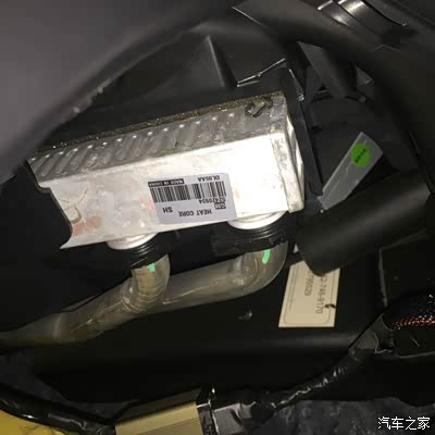

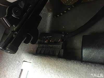

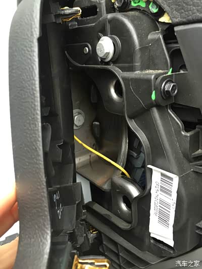

这是油门踏板绒布里的不知道是啥玩意,望大神解答一下

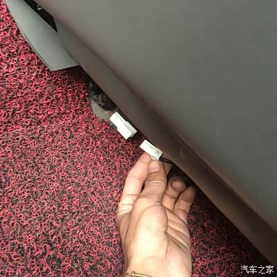

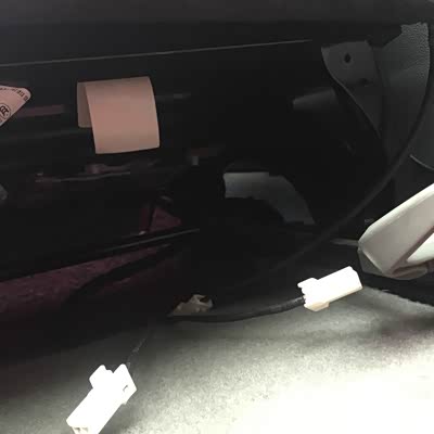

这是控制器到副驾加热垫的接口,我从中控下过的

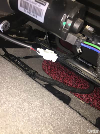

接口到座椅下面对插一下就行了
这是接好的照片

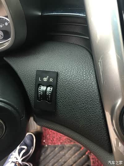

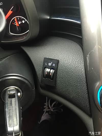

开关我按在了,高配一键启动处,对此处还是不太满意
开个5档试试,3分钟就热了。O(∩_∩)O哈哈~

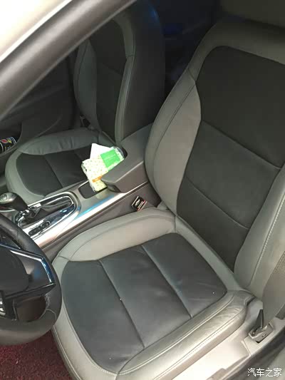

这是安装好的照片,一点也看不出拆过吧。完美
