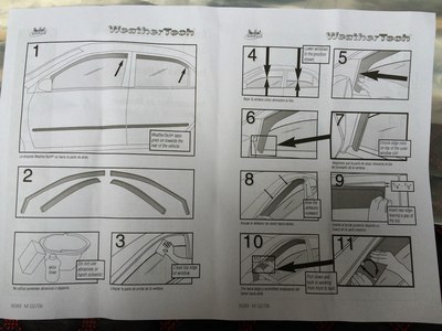

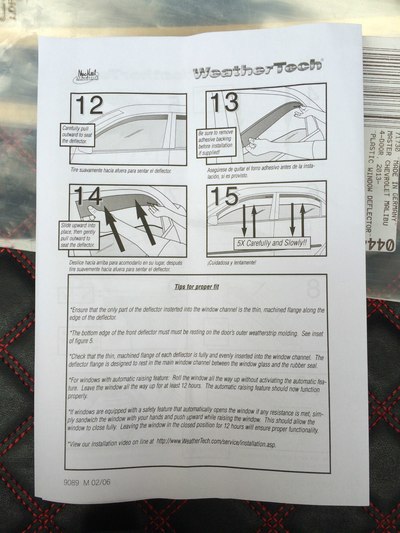

安装说明:
产品手册两本:

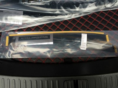

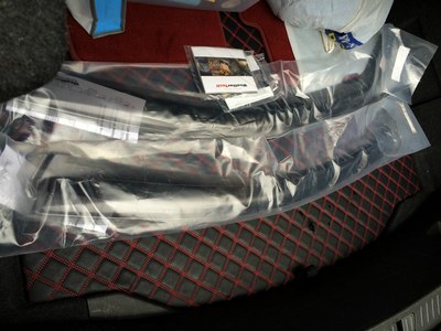

前窗雨档,好长,差不多有迈锐宝后备箱的宽度:

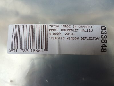

前窗雨档的标签,2013款以后,雪佛兰迈锐宝适用,德国制造。
后窗雨挡:

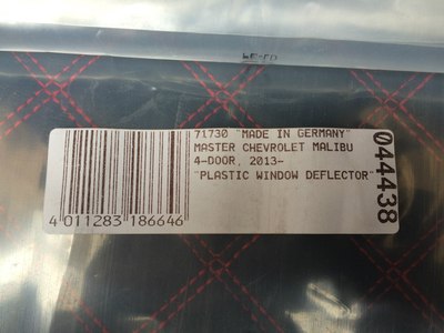

后窗雨挡标签,德国品质,这玩意在美国是前后分开卖的,前窗两片一副,后窗两片一副,⊙﹏⊙b汗,鬼子的想法

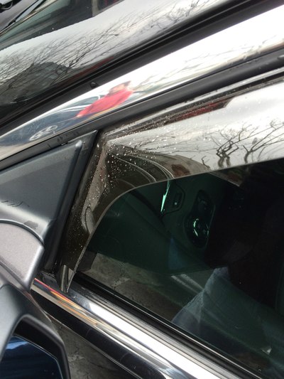

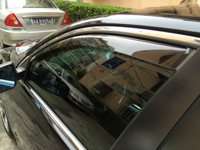

前窗安装效果:确实比国内的雨挡看着舒服:)

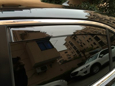

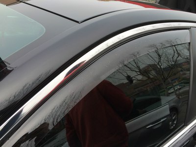

后窗安装效果:很贴:)

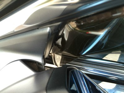

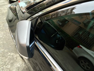

注意:前窗反光镜处的安装细节,最下端的头不要塞到窗框里面,这也是跟国内的产品区别最大的地方,国内的产品一般是包不到垂直下面这一段的,因为这段双面胶没地方贴而且会挡到反光镜的收起。

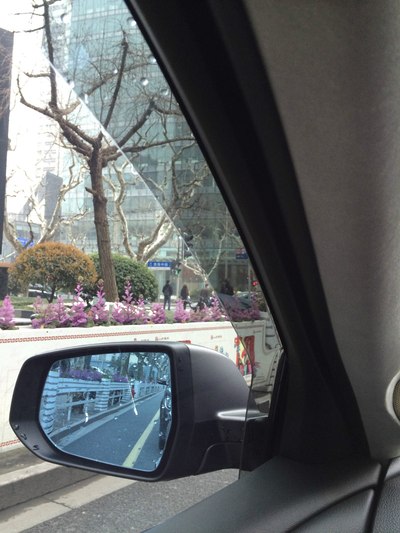

车内看:

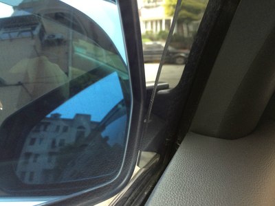

反光镜折叠后距离雨挡还有两三毫米的间隙,而且左右两边反光镜折叠后的距离几乎是一样的,赞下德国工艺:
车内看比较明显:

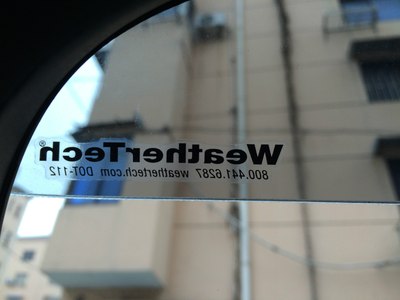

雨挡上的LOGO:

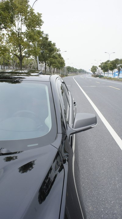

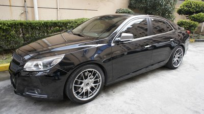

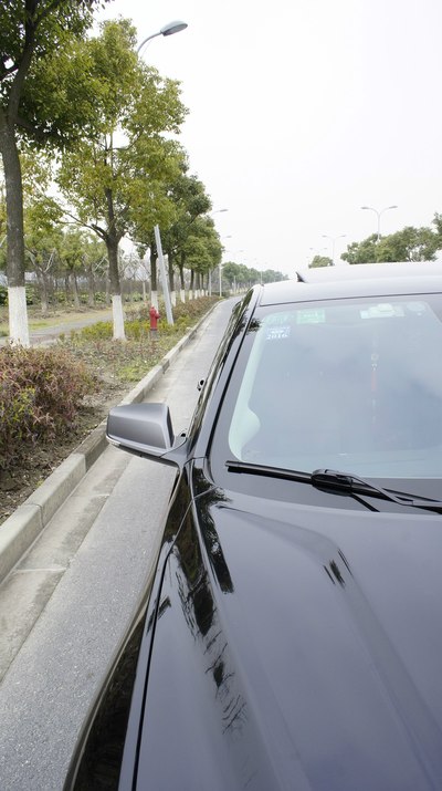

应车友要求上几张整车效果图:
基本不破坏原车整体感觉
几乎与车体平齐:
下午上A9跑了一圈,高速不会增加风噪。
昨晚刚安装上升玻璃时前门的后面角会挡到玻璃,按照说明书要求10个多小时不开窗户,今天下午再试已经不会挡到玻璃升起了。
