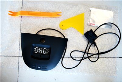

       先奉上一张某宝寄来的宝贝“全家福”:主机、电源线、反光贴、刮板、撬杆。
