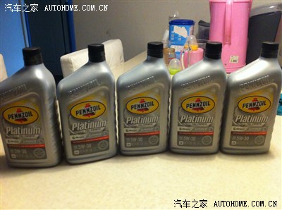

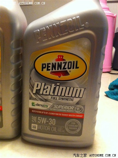

   距上次换通用原厂机油已经3600公里,最近天气变冷,车子开起来明显很涩,通用原厂号称是全合成,估计实际是半合成,为了对VV好点,决定上正宗的全合成机油。于是在网上研究各种类型机油,包括壳牌、美孚、紫皇冠、福斯、鹏斯、摩特、康多等品牌,嘉实多一开始就没有考虑,因为我的甲壳虫一直在4S都是用嘉实多磁护机油,感觉不是很好,动力一般,声音巨响无比。其实什么牌子不重要,关键要选对型号,咱VV要喝5W-30,本来想选择水美EP,但是听很多人反映噪声大,最后选择了鹏斯PP5W-30,这款机油普遍反映比较安静、顺滑,但是高转速下估计动力一般。机油是在宁波一本地淘宝卖家处购买,他是X卡机油论坛版主,应该不会有假。50块1夸脱,折合0.946L,5瓶250块,合算!鹏斯白金PP经过通用GM 6094M,GM6718M认证,可放心使用

  先上更换的新机油和换油工具。

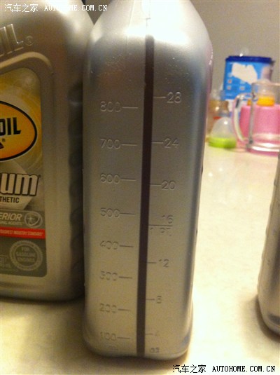

5小瓶,咱们的VV胃口是4.5L,不要加多也不要加少了!瓶身很人性化,侧面有刻度
