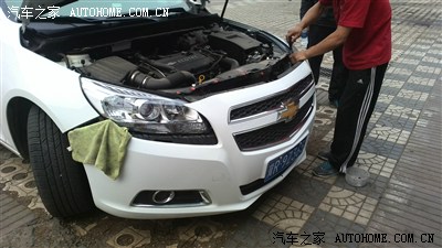

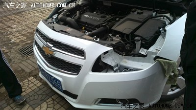

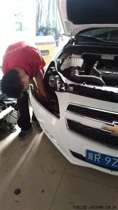

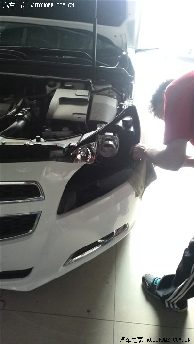

七点起床,接上哥们,吃了个早饭,然后一路杀向西国贸汽配城,不是上班日子道路还算畅通,8点半到达,开门我第一个,保险杠拆起。。。。。。。

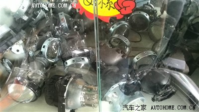

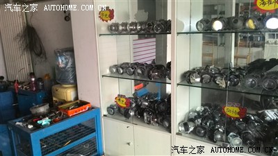

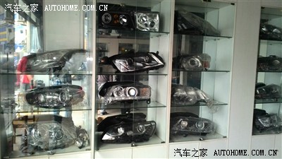

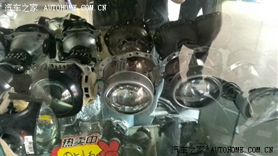

店铺里面转转,各种透镜应有尽有呀,这家店也专门做氙灯配件批发,在改灯圈里有点小口碑

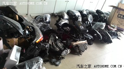

各种原厂总成

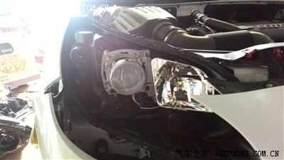

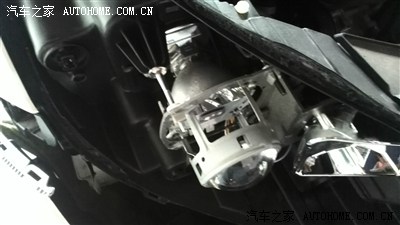

不停的调整,就这样来来回回的调整切割调整切割不下10次,博世透镜电机大所以调整难度也大

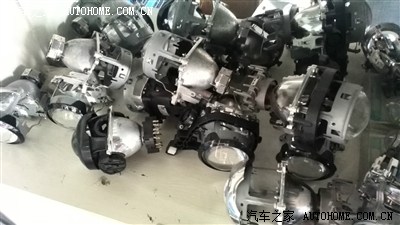

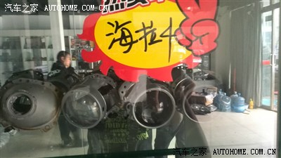

继续各种透镜各种大灯总成,由此也可以看出这个店的规模实力

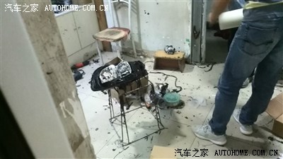

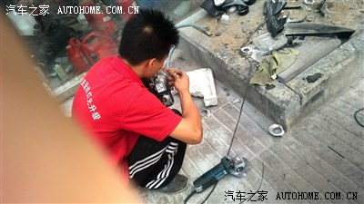

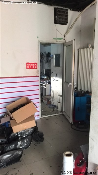

改灯技术车间,闲人免进的,里面各种各样的工具眼花缭乱

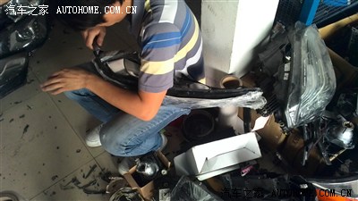

大宝除车灯胶,GM的车大部分都是冷胶所以极难清除,2个师傅用了2个小时才完全搞干净,人家不让拍照这都是我在工作室偷拍的
大灯封罩前的调试,这个至关重要,如果调不好就封罩了发现问题后就需要再拆开拆开拆开
近距离看看博世透镜

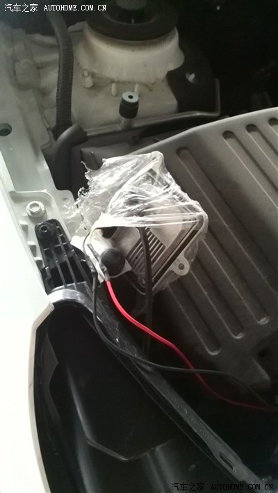

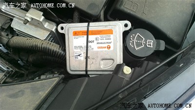

暂时保护起来的安定器,超薄的。。。。

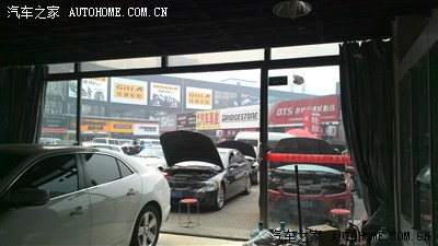

这个店生意挺火,包括我在内有6辆车同时改灯,听说最高峰时候同时改10辆

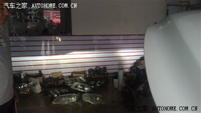

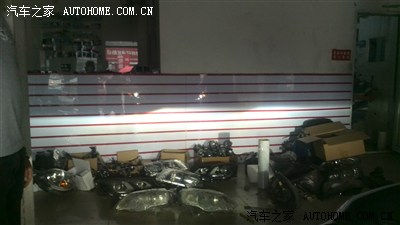

全部完毕后店内调灯开始

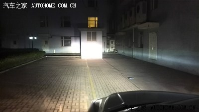

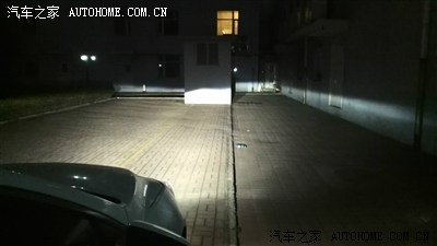

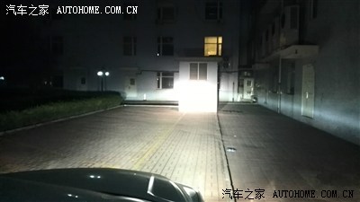

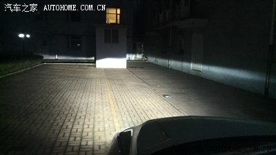

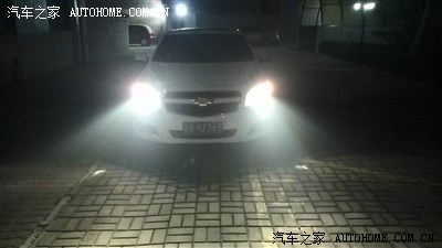

上几张刚才小区里夜间的效果图,华为A199垃圾手机拍的,效果大家凑合看吧,实际效果远远好于照片上的
近光
小切线还是非常明显的,宽度也是相当不错
远光(2氙气,2 原车卤素),我看谁以后还敢会车开远光欺负我
车头拍摄近光,远光没敢拍,怕眼睛受不了(当初近视手术当初可是花了我1万2千大圆呀

       再说说这2天感觉,进口安定器就是启动速度快,2秒钟左右就几乎达到了100%亮度,灯泡更是没得说,欧司朗的套装你就是不用怀疑。A4L博世透镜也展现了它强大的效果,可能国产的安定器和灯泡会价格便宜很多但是我感觉我这套配置绝对是性价比最高,不要最便宜不要最贵只要性价比。最后说一下大家最关心的价格,全套2800。
