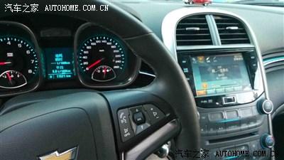

从下图可以证明,空调控制面板是豪华版的,旗舰版是双区空调~~~另外没有ESP也是2012豪华2.0版专利
看驾驶信息中心,是单色显示,可以判断不是旗舰版冒充,这个肯定是豪华版~

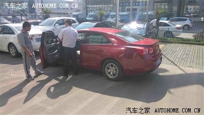

一切OK,离开某4S店(在此感谢某4S店部分人员的友情帮助)
本图有3个亮点
1.最上方,君越旗舰的自动防眩目后视镜,比迈锐宝旗舰椭圆形的可视面积要大
2.红色的,malibu祖宗~~~还是深度改装,前引擎突出版本
3.成功上车的旗舰版DVD正常工作
夜间效果如下
USB播放音乐,个人感觉切换歌曲的速度不如原来CD主机,音质要好些
播放DVD效果
GPS导航暂时没法用,没有激活,需要车架号,这个要再折腾下
