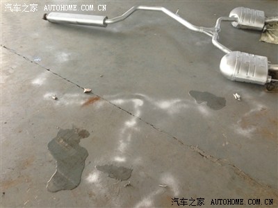

       汽车排气管中、后段消声器内积水现象是很正常的,从另一个方面也反映说明了发动机空燃比合理、缸内燃烧充分、三元催化效果好。但排气管内积水终究也是个问题:
1、影响排气通畅、产生异响。
2、轻微影响动力输出。
3、造成管内锈蚀。
(迈锐宝2.4缸内直喷车排气消声器出厂就有排水孔,2.0升车出厂却没有排水孔口。在使用乙醇汽油的省份此情况应突出一些。补充说明一点:迈车积水情况因车而异、各车积水的多少也有差异的。)

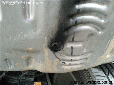

孔口粘个带垫片的镀锌螺母,增加粘贴面积,螺母凸出部分使管内积水不至于在孔口散开锈蚀表面。
孔口未处理前,除锈清理用了一个多小时,然后用节气门清洗剂喷洒清洗。
底部喷了一遍
虽已打孔,受消声器内部各膨胀管、消音孔、结构、走向限制,管内还有积水,还应打孔排水,右多左少。
胶粘螺母后。此螺母也可小电流点焊。
最好用不锈钢螺母
停车后水珠顺螺口滴下
右边一样
没拍好,但可见水珠顺凸起口下滴
