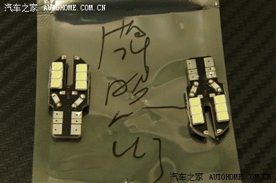

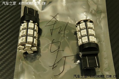

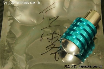

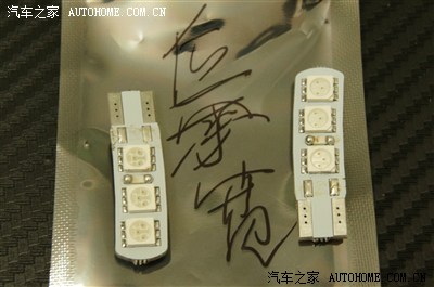

    看看这堆灯的真身吧,偷个懒,把静电袋戴上,上面有字,就不用一一介绍了,哈哈。

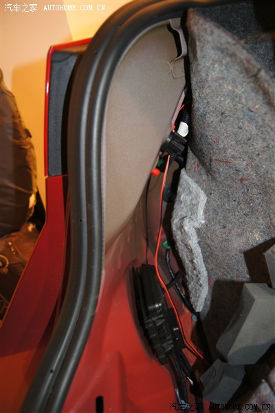

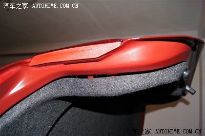

    因为我是和LED后杠警示灯一起装的,那个要拆下后备箱塑料板,所以隔音棉可以开的很大,操作方便,如果只换灯泡,不拆那个塑料板也可以的。

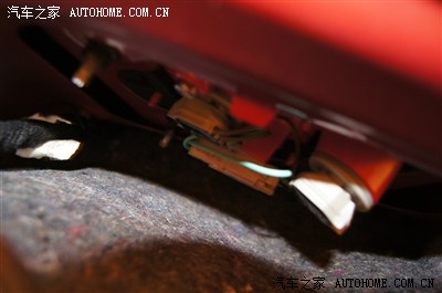

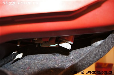

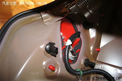

    隔音棉下的尾灯就要露出来了。
    出来了,图片上方红色那块就是灯位,不过凹在里面,不好拍。
    继续掀开隔音棉,再拍。

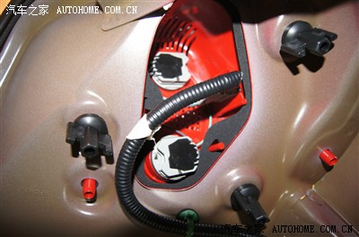

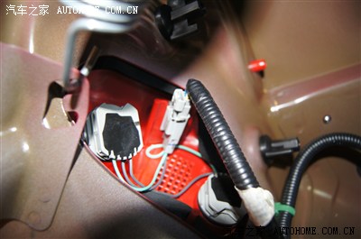

    再拍,露出真身了,红色部分上面带两块黑斑的就是了,上面是刹车灯,下面那个是转向灯,没必要换,就不要动它了。

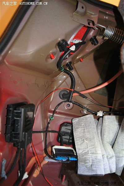

    把左边这个带黑斑(其实应该是绝缘胶)的灰色盖子拧开,拉出来。

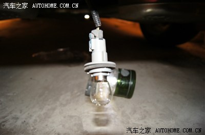

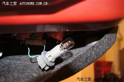

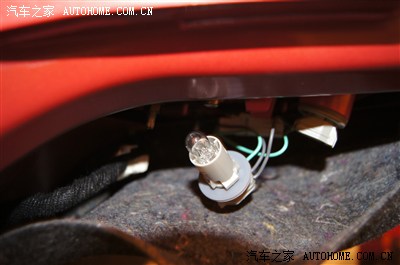

    灯泡出来了。土头土脑的玻璃泡。

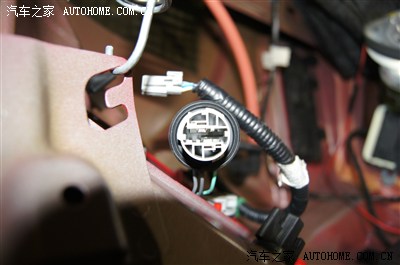

    拔掉灯泡,看看灯座。

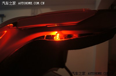

    也是刹车灯,右边的。灯泡拔下来,LED灯插上去就可以了,如果不亮,灯泡拔下来换个方向插就OK了。忘了拍亮灯的照片。

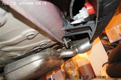

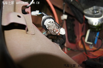

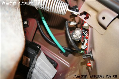

    接下来是后雾灯,下图是大宝屁屁的下方。有点虚了,这个角度很难拍啊。红色基座,灰色盖子,拖着条黑线的就是了。拧下来。
    雾灯灯泡,注意,这个不是拔的,是拧的,拧下来换上LED灯泡就可以了,也忘了拍亮灯照片。

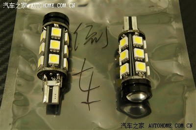

    看到了吧,倒车灯。其实这里的位置不用解说,上下一共两个灯泡,上面示宽,下面倒车。
    灯座拧开。

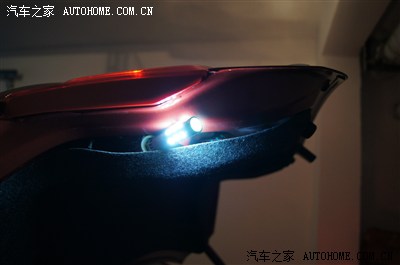

    LED散射加透镜的倒车灯,亮了,光是白色的,拍成了蓝色,呵呵。
    继续,示宽灯。
    亮了。

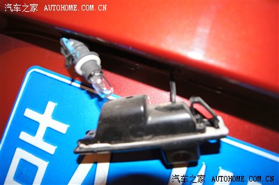

    接下来是倒车灯,我的左侧倒车灯换成了摄像头。不过也有灯,和原车差不多。

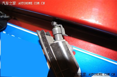

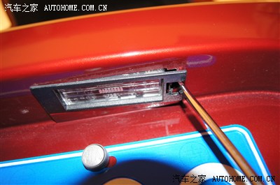

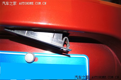

    右侧,原车灯,看到右边的卡子没
    螺丝刀插进去,把卡片往左推,
    开了
    全貌。灯泡拧出来。

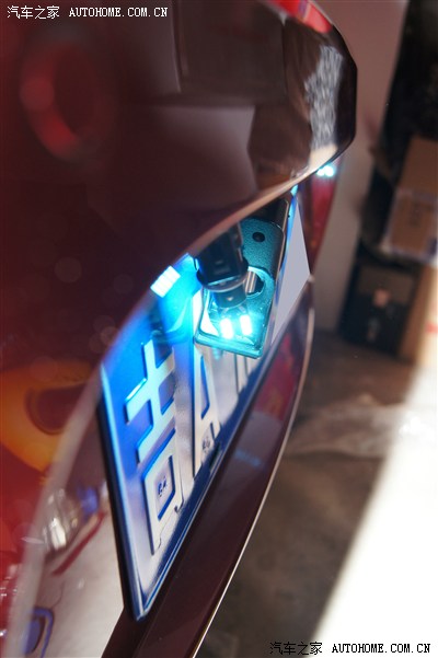

    换上LED,冰蓝的,亮了。

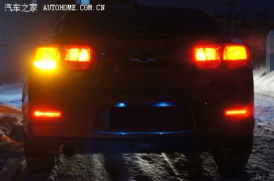

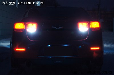

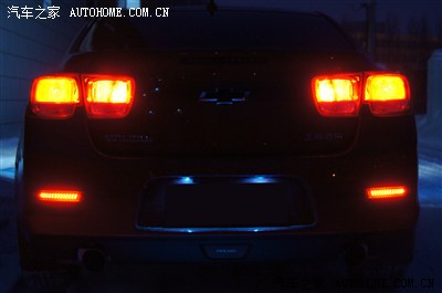

    看看效果,又冷又饿又累,草草拍几张,绝对比原车灯亮多了,改天有空再好好拍几张哈。
