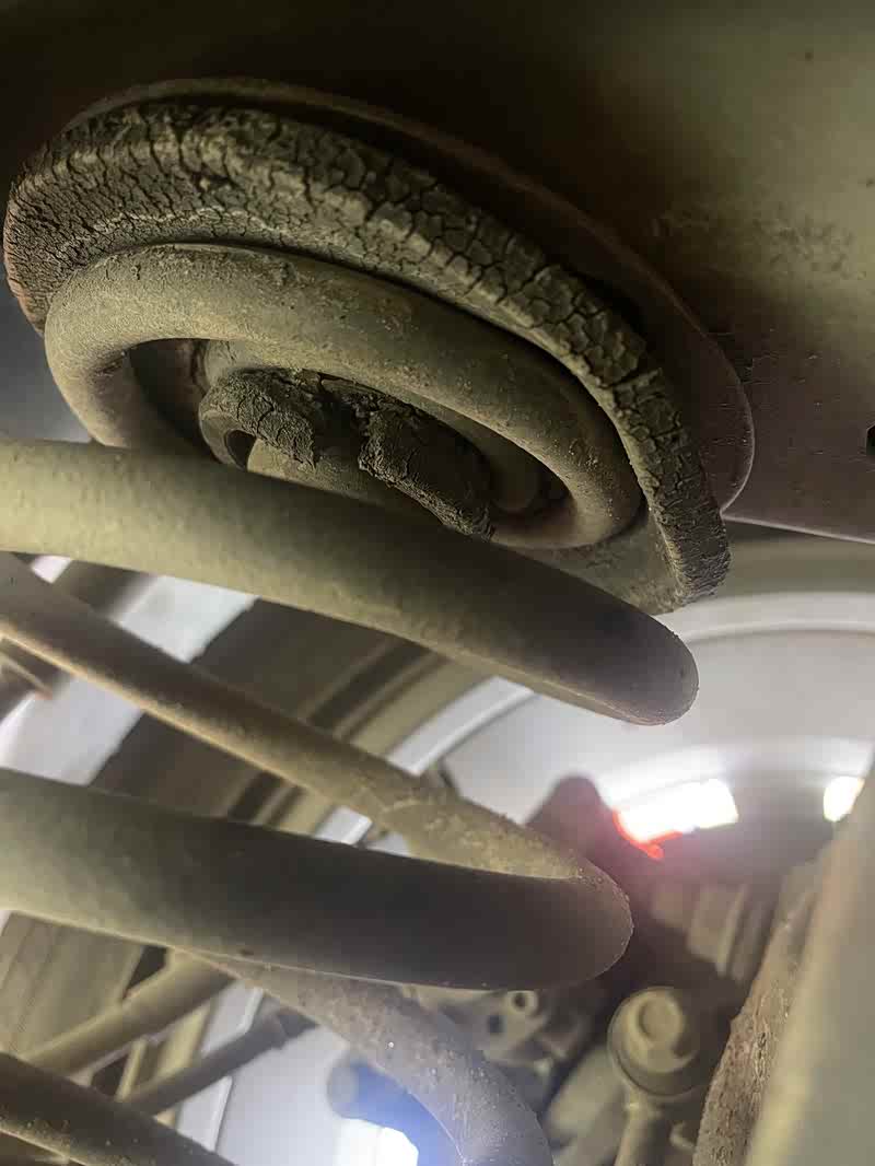

胶垫老化了,换的话还挺麻烦! 材料没多少钱,换好了说还要做四款定位?˞͛😏˞͛ 18年9月份的车

    这个胶垫是后轮的吧,换后不用做四轮定位,千万别做

    不需要做四轮定位,不要被坑了,我那里有更换帖子,自己可以换,不过要注意安全,不要被弹簧崩到了。网上买原厂巴斯孚的,或者直接用下面那种橡胶垫也可以。
    原厂巴斯孚的单价一般55元左右,橡胶的一般不用20元,不要动后悬挂中间的螺丝就不需要做定位。

    后轮弹簧这个胶垫,我就是拆了下支臂换的,然后做了四轮定位,二三十块的东西换了二百多费用,重新做的四轮定位也开不出什么区别
