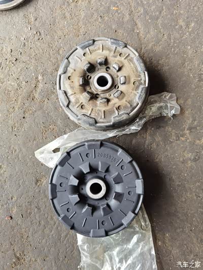

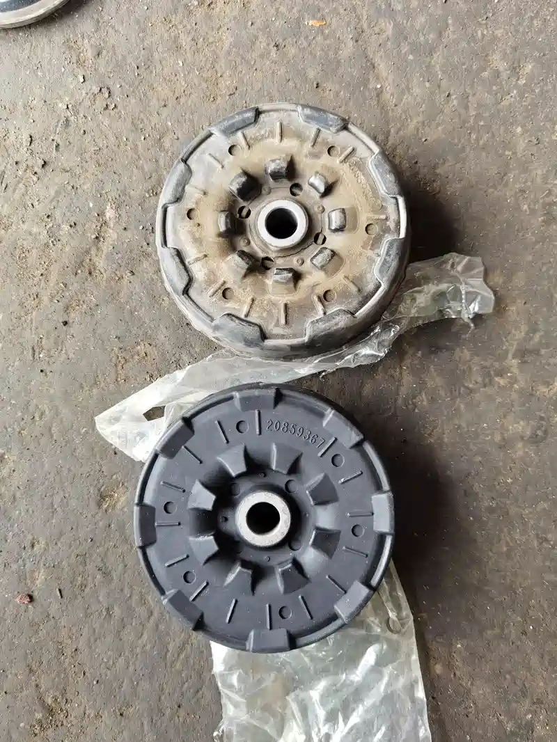

通过观察,前悬挂没有明显的物理损坏,减震不漏油、球头胶套无开裂松动,只有下雨天打方向有点异响,估计顶胶平面轴承有点问题。
买了相关配件,顶胶和弹簧上下垫配件。考虑到已经12万公里了,索性把减震也买了,虽然没有漏,性能估计也下降了,后面证明买减震是对的。

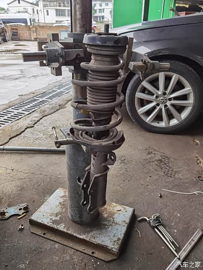

到修理厂更换。旧减震拆下来看着很新,用手压阻力很大,回弹非常慢。不像以前其他车子减震坏了会很松弛。

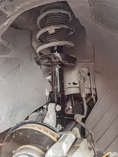

换的时候发现拆下的配件都是好的,很担心换完没有效果。结果换完之后,开下举升机的那一刻,感觉舒适性大为改善。过减速带颠簸感显著下降,路噪减小,柔软舒适。由于换了顶胶平面轴承,方向也轻了一点,行驶质感接近新车状态。
总体花费868,开起来舒服很多。
总体花费868,开起来舒服很多。
顶胶有点开裂,主要是下雨天打方向有阻力,所以必须换。
旧减震没有漏,但是变硬了,颠簸严重。
新减震装上了
