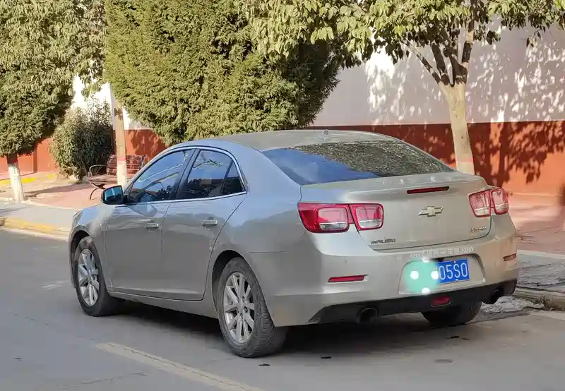

车子行驶10.4万公里以后 报发动机故障码,之前报过 是进排气电磁阀的问题, 这次以为是同样的问题,就去修理厂查了一下。结果是p0420 三元催化转化效率低 的问题,修理店说 可以把三元拆开洗洗看。
请问各位车友们 有没有遇到这样的问题, 有解决吗。
我怀疑 是汽车燃烧问题,一直燃烧不充分,排气管黢黑黢黑的。
