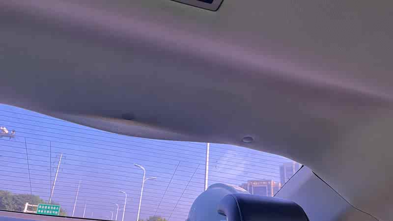

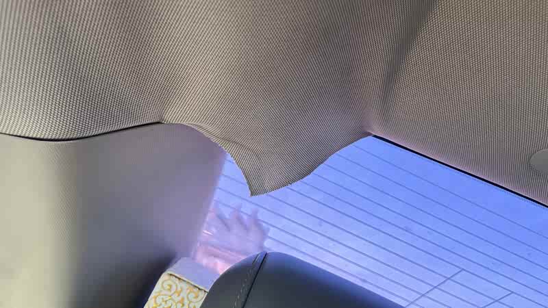

2014款2.0豪迈锐宝,今天早上开车,从后视镜看到顶棚布松了,有没有知道用什么办法?网上钉子用的效果怎么样啊?求教啊

有没有啥好办法啊 ?

图简单可以试试我那种,要好看还是换顶棚。看你这还不是很严重,简单处理一下问题不大。

这个会越来越严重,我看不下去了直接去给人家从新包过新的,我记得是350块吧

顶棚脱落是老款迈锐宝的常见问题之一,如果开个一两年换车,去网上买点顶棚胶或者专用钉扣盯一下,如果追求完美,就去换顶棚,几百块的事。

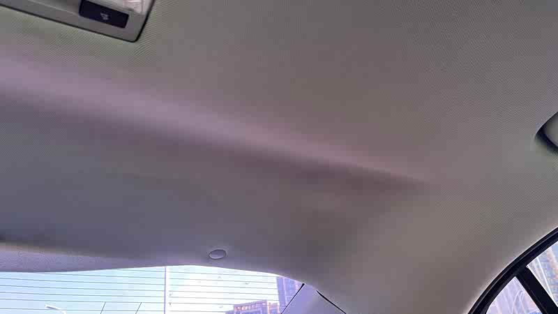

我的也开始了,15年上牌的

想要好看还彻底解决 就去换顶棚布 没有其他办法

拆顶重新包。

网上有专门卖粘汽车顶棚的胶,买一管自己粘一下就好了。小问题。

我换了个新顶。买顶360元,安装费300元,合计支出660元

订和上胶都好恶心,特别是打胶,过不了多久又会掉,主要是海绵老化,换吧,五百左右换个一劳永逸。

钉子可以对付这一小块,不过接下来大概率别的地方也会掉,全用钉子的话就不好看了

胶粘不住的,用钉吧。钉便宜,就是丑点。重新包好看,但是花钱儿多啊。 如果你只有这一小块,可以考虑用大头针绷一下 试试看。

免钉胶粘一下,注意把海绵搓掉
大鏖王 关禁闭 已屏蔽
是的,我也换了,  苏州地区, 带天窗的350 ,不带天窗 300, 全包的价格
