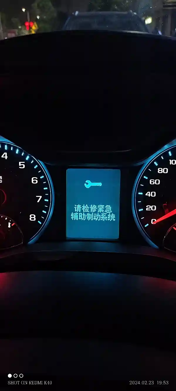

8.5代迈锐宝请检修紧急辅助制动系统……自己维修教程
上天安排最大
0浏览 · 2024-03-03 16:20· 发布于广东

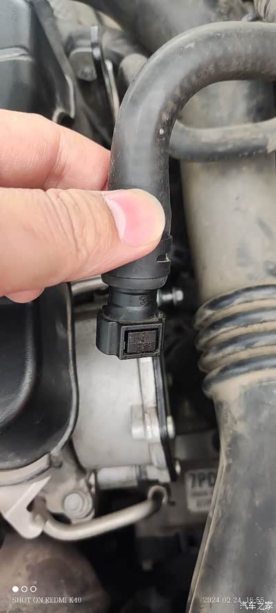

出现此故障时导致刹车助力失效、发硬,但不用慌,刹车用力踩还是可以开的,但需要及时去处理,这种情况一般是真空泵机油孔堵了,如果长时间不管会导致此泵卡死打烂,严重需要拆缸盖清理铁块,下面我教大家如何处理!

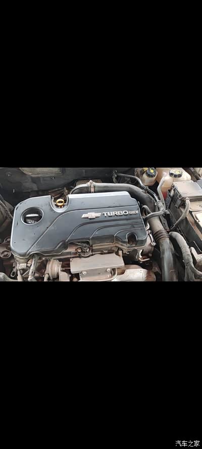

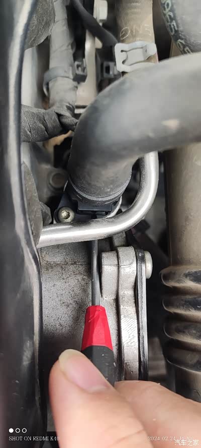

开车找个安全阴凉的地方,熄火,打开引擎盖,第一步先拆掉真空管,把卡子按进去就可以拔出来!工具1:起子螺丝刀
前后对称的,按进去就可以拔出!

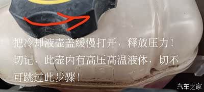

接下来准备拆冷却液管子,先释放壶内压力,切记不可跳过此步骤,否则会被高温烫伤!!!

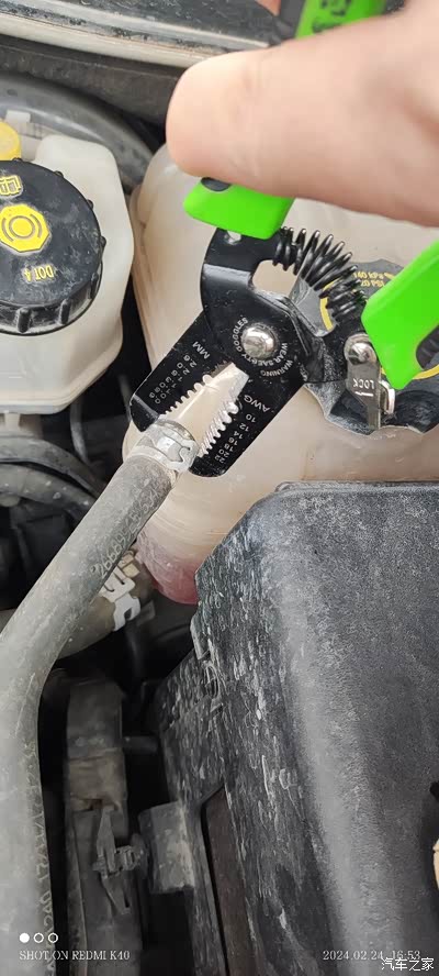

完成上面的步骤后,等压力释放完,拆掉冷却液回流管,用个钳子夹住拔出来!工具2:钳子

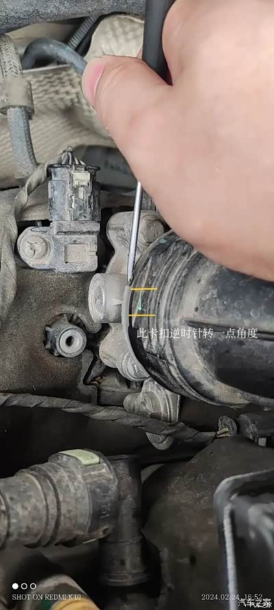

接下来拆进气管,卡扣逆时针顶住就可以轻松拔出来。
然后把进气管像这样拔开,为接下来拆真空泵让出位置,

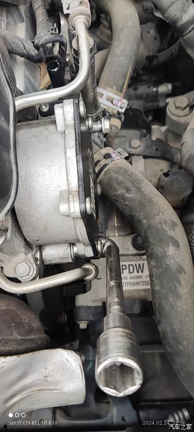

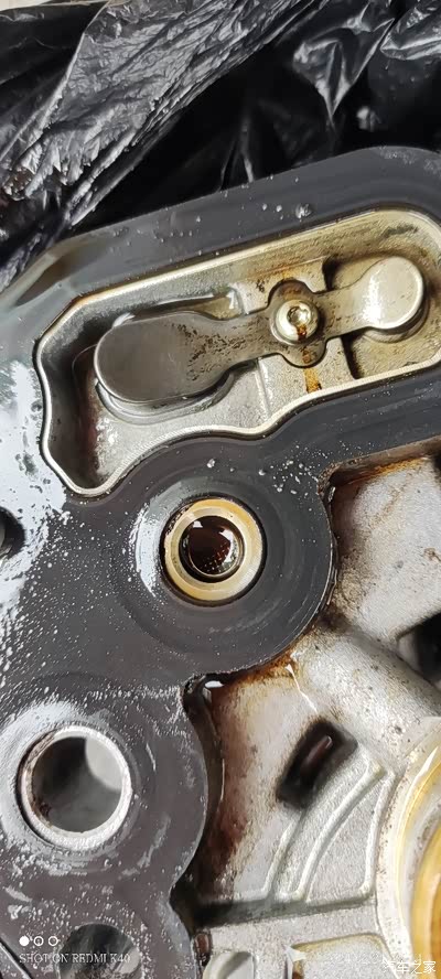

拆真空泵,13mm的套筒,14mm也可以拆,3个螺丝,然后就可以轻松拿下来。工具3: 13mm ~14mm  L型套筒扳手或棘轮套筒扳手。

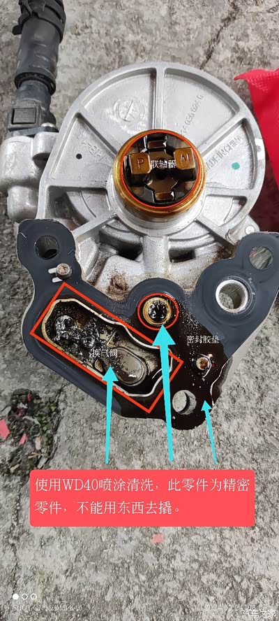

使用WD40清洗干净,密封胶垫也要弄干净!工具4:  WD40清洗剂。
这是清洗过后的样子,把渣子都喷干净就可以了!这边密封垫还很脏,还需要弄干净!

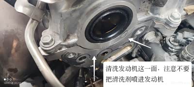

清洗发动机这一面,洗完后正常安装,先装真空泵,联轴器的P-V不需要分方向,对接好就可以装上去!装好真空泵,再装进气管,最后安装刹车真空管和冷却液回流管。
正常安装完整,启动后故障消失,刹车助力恢复正常。又省了2千块!安装真空泵时,联轴器卡扣不对位时可以用手扭一下真空泵这边,P-V不需要分方向!
