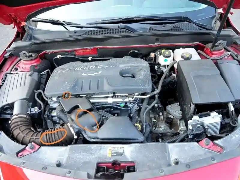

2012年 2.0 14万公里
机油消耗量非常大,保养后行使2700公里就要补1.5L,排气无白/蓝烟,排气管 黑。
最近走高速,深踩油门3000转 车内就会闻到机油烧焦的气味,发现是发动机气门室旁边的一条小的废气管渗油 ,怀疑是废气管渗油滴在发动机上高温产生的烧焦的气味。
自己顺便打开节气门室,发现谐振器和进气管里面有很多机油,拆出的谐振器(节气门室上面)用力甩出大量机油。
请问各位车友🙏
你们的爱车是否也是这样?
正常吗?
这是不是机油消耗量大的原因?
应该怎么处理维修?

气门室盖和油封问题

气门油封老化,这个发动机的通病。

谐振盒里有少量油腻正常,你看下你的里面到底是机油还是废气油腻?

单向阀坏了,换一个很便宜

换个油封换个气门室盖垫

    检查缸盖里面的油气分离器,
