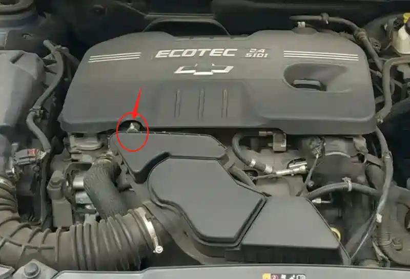

再说一遍:如果发现老款迈锐宝9-10W公里或者8-9年后开始大量烧机油,先把开气门室盖和发动机进气管之间的废气排气短管,看看接口或者管里面有没有油,再看下进气管到节气门之间有没有油,有油的话就是集成在气门室盖的废气阀簧片磨损失效,汽油直接从废气阀溅入进气管。这个是设计缺陷。
1.比较好的处理办法:废气阀是集成部件,就一个金属簧片,但是要换就得整个气门室盖一起更换。1.6T的例外,那个废气阀是外置的,可以单独更换。
(1)有钱好久换原厂气门室盖,部件+工时大概1000出头,建议在更换机油时同时换,能顶10W公里没问题。
(2)或者淘宝买小作坊制作的外置进气阀,一个包海绵的小不锈钢盒子,搜下迈锐宝/科鲁兹烧机油找一找,部件+工时大概400,也可以自己安装。
2.不推荐的处理办法:换副厂气门室盖,但是质量不好把控,而且目前还没有找到那个副厂件号称对废气阀进行了加强的。
3.应该避免的处理办法:不要买拆车件,因为废气阀已经有不同程度的磨损,换上去后也离重新烧机油不远了。
以上只适用废气阀排气管有机油时的处理方法,如果废气阀、进气管、节气门都没有机油,那就去修理店查其它原因吧,可能是气门油封漏、燃油稀释、也可能是活塞环卡滞(非德系发动机概率小)。或者烧得不多的话,带瓶机油定期补充,加点PEA和三元催化清洗剂定期清洁也行,反正网购活动时都很便宜。
