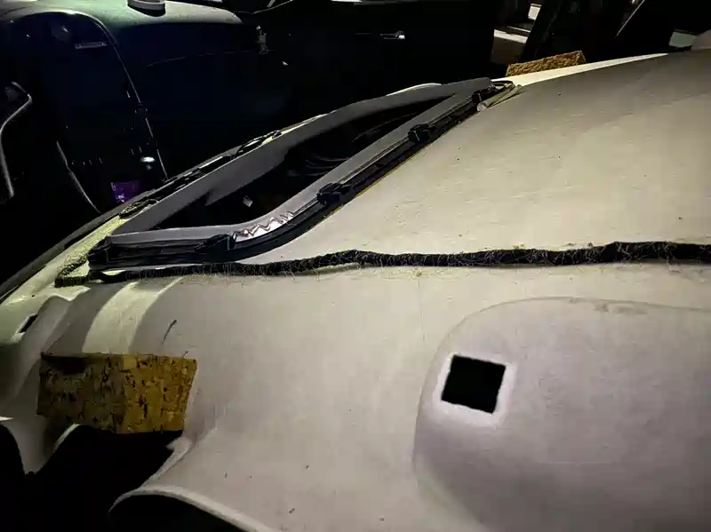

2022年1月13日晚上正式开拆,首先拆遮阳板,四个门上方的拉手,前后阅读灯,然后ABC柱,顶棚最后面的3个卡扣,再然后扣掉车门橡胶条,顶棚就可以下来了。拆后排阅读灯真的可以吐一口老血,毕竟第一次拆,没经验。
黑灯瞎火的晚上,给他拆下来了
拆顶棚容易,从车里拿出来难,按维修手册上说在助手帮助下,从左后门拿出。我没有助手,只好自己想办法,当时忘了前排脚垫没拿,座椅被脚垫卡住,没法移到最前面,我记得拿出来的时候副驾座椅靠背扶直过,也放倒过。废了九牛二虎之力,顶棚最后边缘部分折弯了两处的情况下,才拿出来。

拆天窗遮阳板让我思考了很久,当时身边没有电脑,没法查看维修手册,过了两三天才用上电脑,说要拆下天窗总成,才能拿出天窗遮阳板,我心里一句mmp
某音上有不拆总成取遮阳板的方法,要先拆天窗玻璃,我没试,因为那几天下雨,万一玻璃拆了不及时装回去(不是不想装而是装不回去),车内不泡汤了嘛。后来我就自己琢磨,天窗总成螺丝拆一半,就是把后面几颗(好像8颗)拆掉,总成后半部分往下沉,这样天窗玻璃后端离开车顶约2厘米左右,就可以把遮阳板抽出来了,然后马上把螺丝拧回去,这样也不至于车内漏水。
