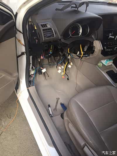

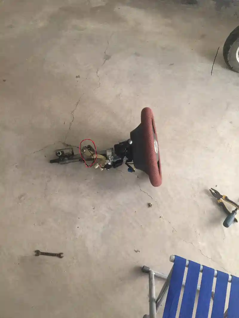

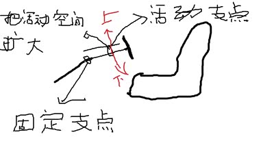

最终的目的就是磨我画圈的地方。本来可能有四厘米左右的上下空间给它磨到底有7厘米左右空间!就能上下浮动更大了!

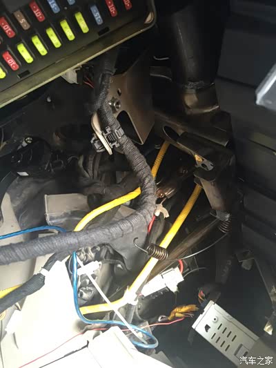

图中画圈的有几个螺丝。脚垫那里一个。出风口那里一个。方向盘三个!中间的圈是轴上面的一个!用到10.12.13.一字十字,电磨,磨棒!卸轴的时候一定拿记号笔做个记号。不然会装歪了!

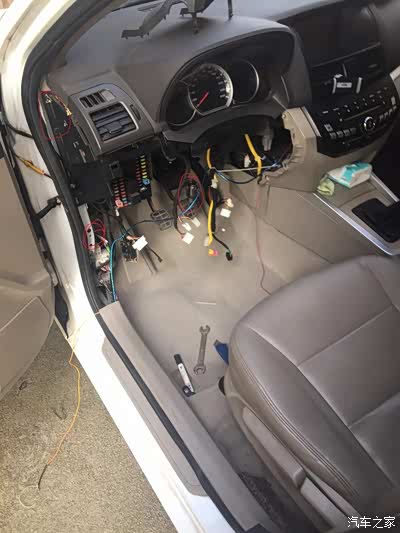

先卸方向轴再卸里面的固定螺丝。得割几个固定扣。不然空间很小不好卸!~线头不用做记号。没有一个是一样的。错不了!
最后完事方向盘正好高于仪表太,刚刚不挡住仪表。感觉比以前能高一方向盘高!也就是三四厘米的样子
画了个简图。一看就明白了!
