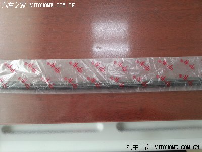

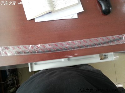

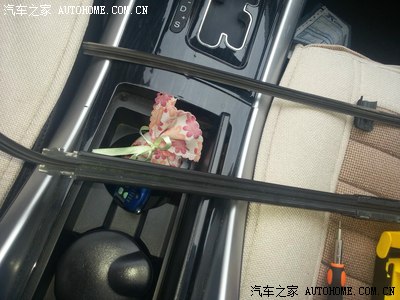

90的雨刮片太贵,换一次太伤了,不过有一种办法可以不换雨刮片也能让雨刮片像新的一样,就是用水砂纸打磨胶条,我打磨了一下效果明显,但是打磨的时候发现胶条开裂了,所以就想买个胶条替代,骨架还用原来的。在某宝买的胶条

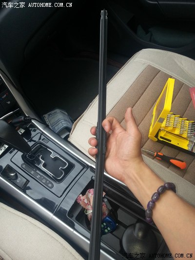

拆下雨刮片

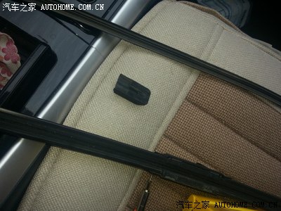

拔下一端固定的塑料卡子

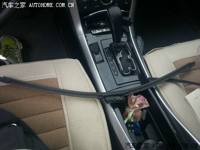

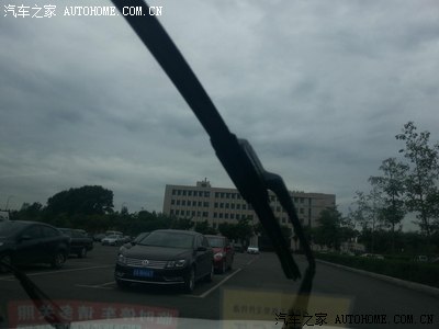

抽出原车胶条,再把新的胶条放进去,然后扣上卡子。
安装完成后装回去效果相当不错。
