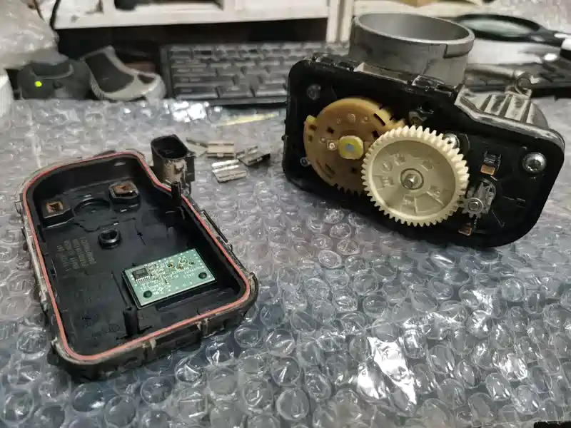

如题,昨天刚换下来的节气门,现在拆解研究一下,修是不会修了,主要是想看到底那里坏了。
       拆开也简单,撬开几个钢扣,沿缝隙一撬就打开外壳看到内部了,有一边是电源接口和一小块电路板,那是节气门的驱动板了,另一边是节气门的机械部件,电机和齿轮,从外观看,齿轮和电机都没有问题,拿掉中间齿,电机可以用手转动,没有卡住,电机直接接通12V电源,马上转动,说电机没有问题 。
      节气门驱动板没法测试,用排除法,可确定是驱动板坏了。
