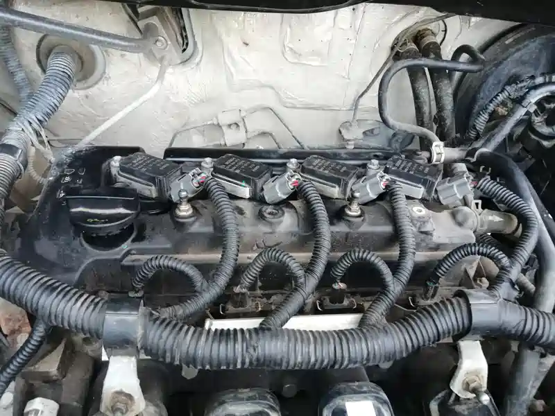

1、打开机舱,博士点火线圈。行驶了快15万公里了没啥大问题,大品牌有保障。保留原厂的高压头。
2、点火线圈头部胶套 缺损和裂纹。有两个缸出现了问题。老化造成的。
3、因为长时间的高温,护套和高压头都黏连在一起了,用手拔不下来。用螺丝刀插进去来回 撬动 就能 拿下来。部分橡胶黏连的被带下来了。用壁纸刀刮平就可以。
4、新的护套。质量还算可以。没有原厂的厚实,不知道能用多久。
5、在没个护套头里面涂抹上绝缘硅脂,主要作用是增加塑胶护套和火花塞陶瓷间的绝缘性。减少跳火漏电造成点火不正确。汽车抖动,怠速抖动和这个绝缘性下降有关系。
