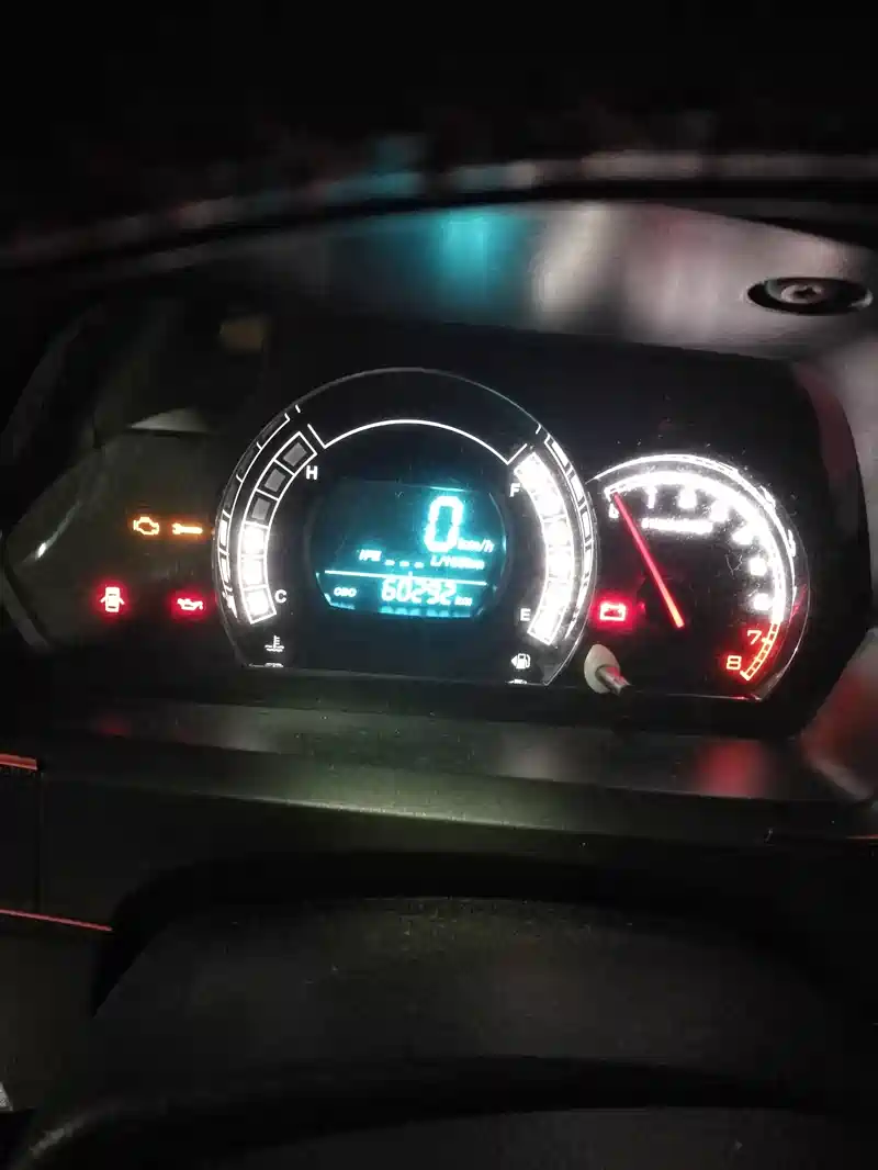

跑了2000公里不到又出现故障
到4S,一查节气门故障而且是无法消除,根据网上各种的经验节气门坏了。4S报价520材料费+120工时费,然后还要拆下来看型号才能对比仓库查货编号
