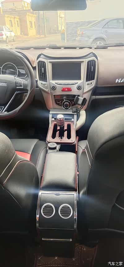

小4陪伴马上5年了,论坛潜水也有4年了,一直没怎么发过帖子。倒是在论坛里学到了不少东西,学会了自己保养,自己清洗氧传感,看逍遥的帖子自己做了全车隔音,换了减震,换了软胎,自己改了后座靠背倾斜。 但是开的时间长,总是觉得换挡杆比较低,所以加长了换挡杆,换了档杆球(完全是因为买换挡杆的时候没注意原档杆球头的开孔直径和长度,干脆就重新换了个金属球头,简直是夏天烫手、冬天粘舌头神器。)开了一段时间,感觉中央通道很空,缺点儿什么东西,所以就自己重新做了中央通道。本来是想加电子手刹的,后来一想,这东西年检的时候不知道能不能过,汽车能机械就不电子的原则,就没换电子手刹。接下来就是自己动手做的中央通道。由于制作的过程没有拍,偶尔想起来才拍了几张,现在也算是半成品。我的中央通道是在以前购买的一个扶手箱上加装制作的。

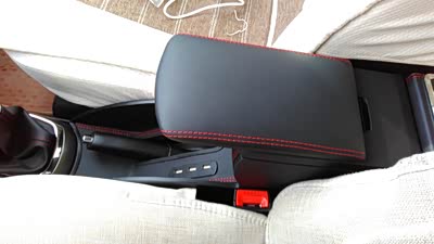

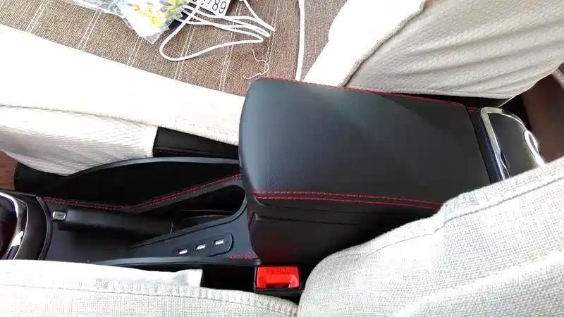

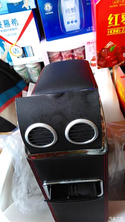

这是17年购买的一个扶手箱。
可以推拉
后面的烟灰缸,上面的假出风口其实是水杯支架。
储物盒空间很深,放的东西特别多。

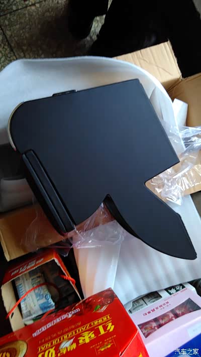

整体侧面,正好高30cm

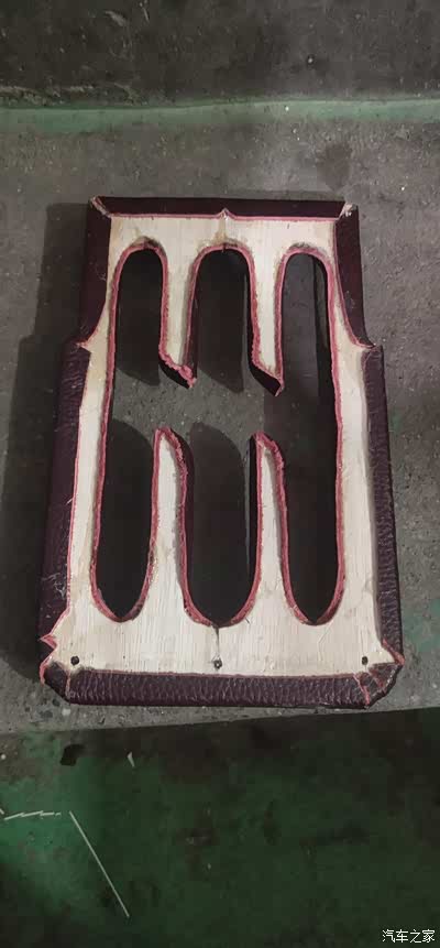

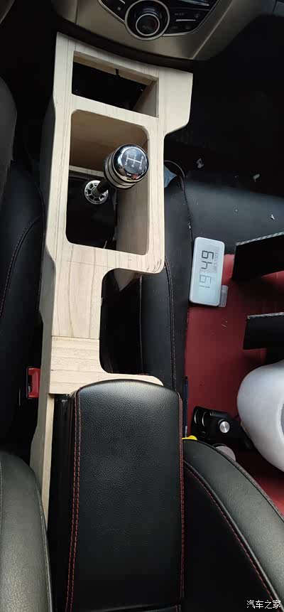

这一版的雏形,原材料是8mm厚的木板,木板的弊端就是时间长没有擦木油就会开裂,这不在我的考虑范围内。时间到了我就又重新做通道了。

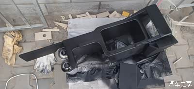

打磨加喷漆,黑色加清漆,晾了3天,没有味道了。之前想过直接贴碳纤维,但是还是选择了喷漆。

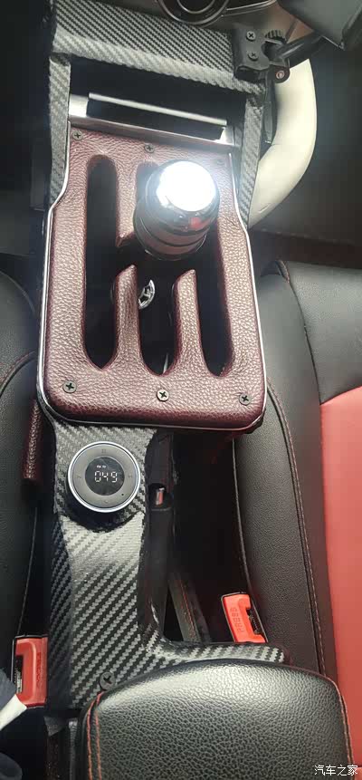

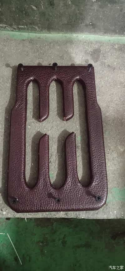

自己做的换挡罩盖,网上买的一块牛皮,鱼珠胶粘接。

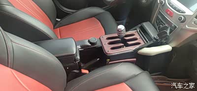

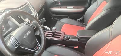

这个是现在的中央通道,算是成品也算是半成品。

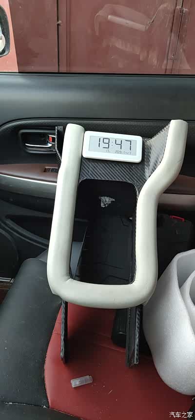

其实这个中央通道也是我用了一些边角料加上去装饰了一下,中间换挡罩盖边上的银色边条是别的地方抠下来的,右侧白色棉块,有小孩的人都懂(儿童防撞条)。碳纤维是之前网上购买准备贴门的,后来闲置没贴。

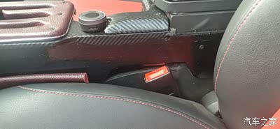

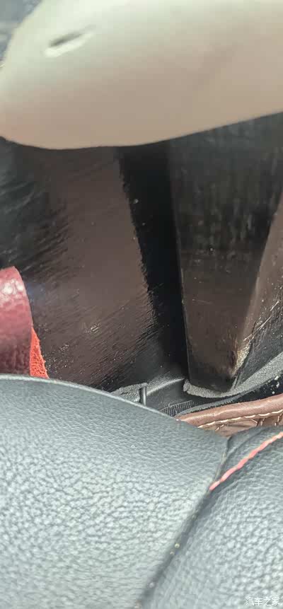

侧面拍一下。两侧接触椅子的地方我都塞了牛皮边角料,是因为清漆比较粘,我把碳纤维贴上就不用它了。

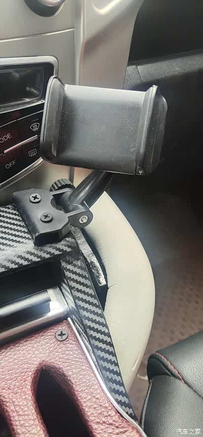

这东西是加油时候送的后视镜手机夹,夹后视镜的部分让我锯掉了,俩螺丝垫个小木块拧到这里,导航不错。

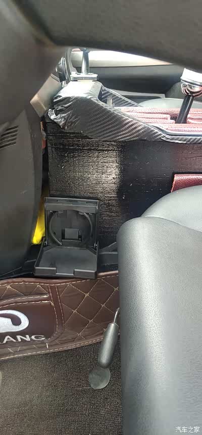

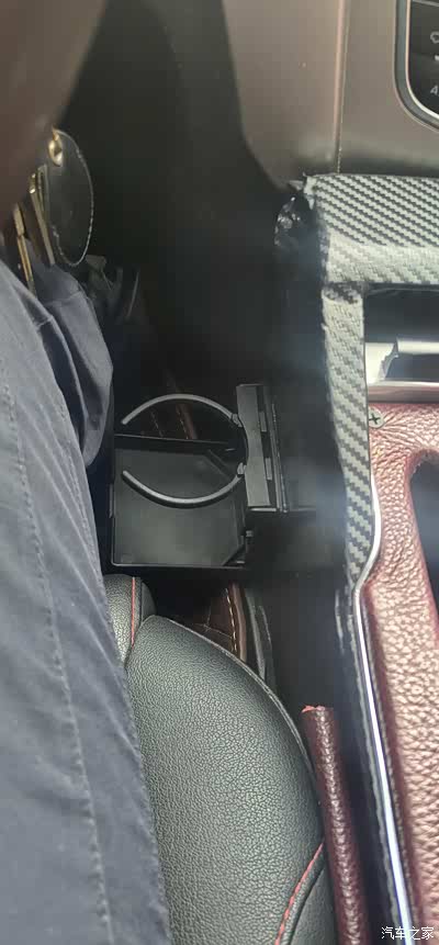

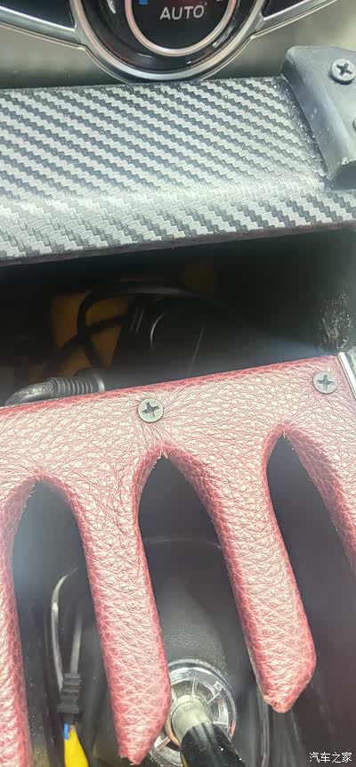

水杯支架,网上购买,带背胶的。驾驶位这边漏缝隙是暂时没想好怎么设计,就先空着了,以后有想法了再堵上。里面的东西是乳胶枕头芯,用乳胶完全就是做隔音时候想到的,又要消高频又要消低频,但是找不到特别好的材料,突然我就想到密度很大的乳胶,可膨胀可收缩,正好有个不用的乳胶枕头,就撕成块状塞到车机面板的这一大部分空间里,乳胶是阻燃的,专门用打火机点了几次,烧不起来。这里只用了2块。请无视我贴碳纤维的技术......热风枪用不好
这个水杯支架贴放这里不会卡腿。
这里留了缝隙,以后做通风用。
这个小旋钮是专门加上来的,显示电压,有夜光环,光环颜色和夜晚的中控背灯一样。这东西AUX,收音机都可以用,可内存卡可连手机蓝牙。但是我就是为了装饰,我的手机直接连接车机蓝牙,旋钮下面是接了很早以前买充气泵送的点烟头母座,接了个公头直接插到点烟器那里,档杆前面的储物格盖子上面加的是抽屉拉手
,2元1个。

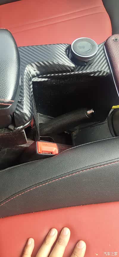

手刹部分,不挡手,空间应该再做的小一些也不会挡手。请继续无视我的贴碳纤维能力。
安全带扣这里是最要命的,因为小4的中央部分很窄,我做到12厘米,主驾副驾的卡扣还很挤。为了中央通道宽一些,只能这么做了。

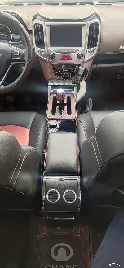

再看一下整体,手机支架下面有个小缝隙,是专门放卡用的,省的跑高速时,卡不知道放哪里。
接下来就是慢慢调整,重新贴碳纤维,换挡罩盖换成更立体的,之前加装的这个档杆延长杆是7.5cm(参数M12*1.25,小4的档杆参数,12mm直径,1.25螺纹间距),2、3、倒挡时,最大力,球头正好在罩盖上方2毫米处,但是1、3、5时,档杆球头在罩盖上方2厘米处,所以罩盖可以改的更立体一些,然后就是驾驶位一侧放水杯的地方,之前就想整个将储物格侧壁掏空,没做是因为还没想到怎么掏造型,暂时搁置。再往后要往扶手箱后方加装空调出风口,给后排通风。
这就是整个暂时半成品中央通道。以后慢慢改吧,用到的工具有拉花锯,锯条,手锯,12V手电钻,热风枪,60目砂纸,180目砂纸,整个下面贴了海绵条。
