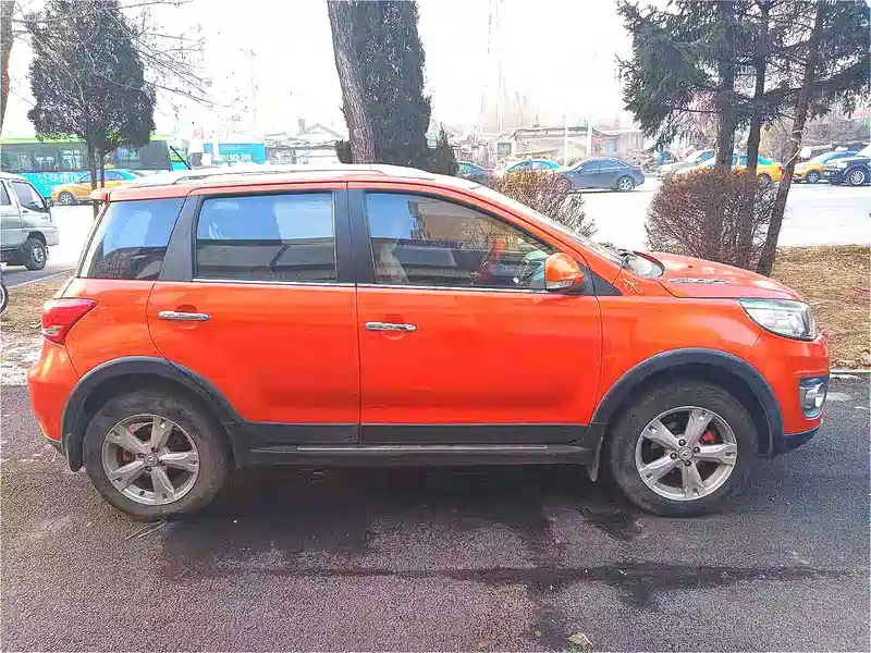

2、老规矩晒晒爱车
7年的小四每年都打几次蜡。车漆还是挺亮的。
